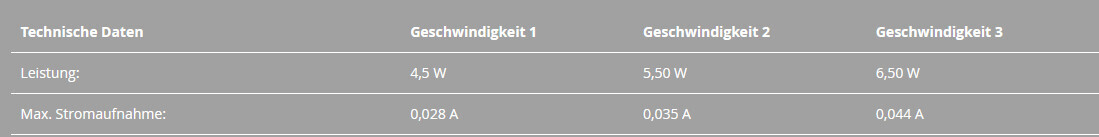

Technische Daten: drei Geschwindigkeiten, Leistung in W und Stromaufnahme in A.
Läuft bei mir als Single meistens auf Stufe 1, also rd. 240kWh im Jahr = 60€ im Jahr
