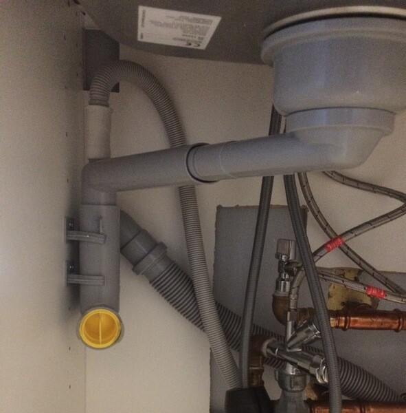

kein Problem, auch wenn beide laufen,
I
IKEA-Profi
21.12.16 00:31
Ich wäre trotzdem vorsichtig. Ich hab ne schöne Fotosammlung gesehen von Fällen, wo es durchaus ein Problem war
Der Siphon ist für Druck / Belastung durch zwei pumpende Maschinen nicht ausgelegt.
eriwikinger
21.12.16 09:35
in dem Punkt hast du recht, man müsste Siphon auf jeden Fall zusätzlich befestigen , es lastet einiges an Gewicht, wenn beide Schläuche mit Wasserdruck reinschiessen, danke fürs Hinweiß
eriwikinger
21.12.16 09:57
man kann die beiliegenden Schellen benutzen und so das Siphon befestigen.Siphon hat zwei löcher die man auch noch zum befestigen nützen kann.
Zusätzlich am besten Strapsen und Metallschellen verwenden
