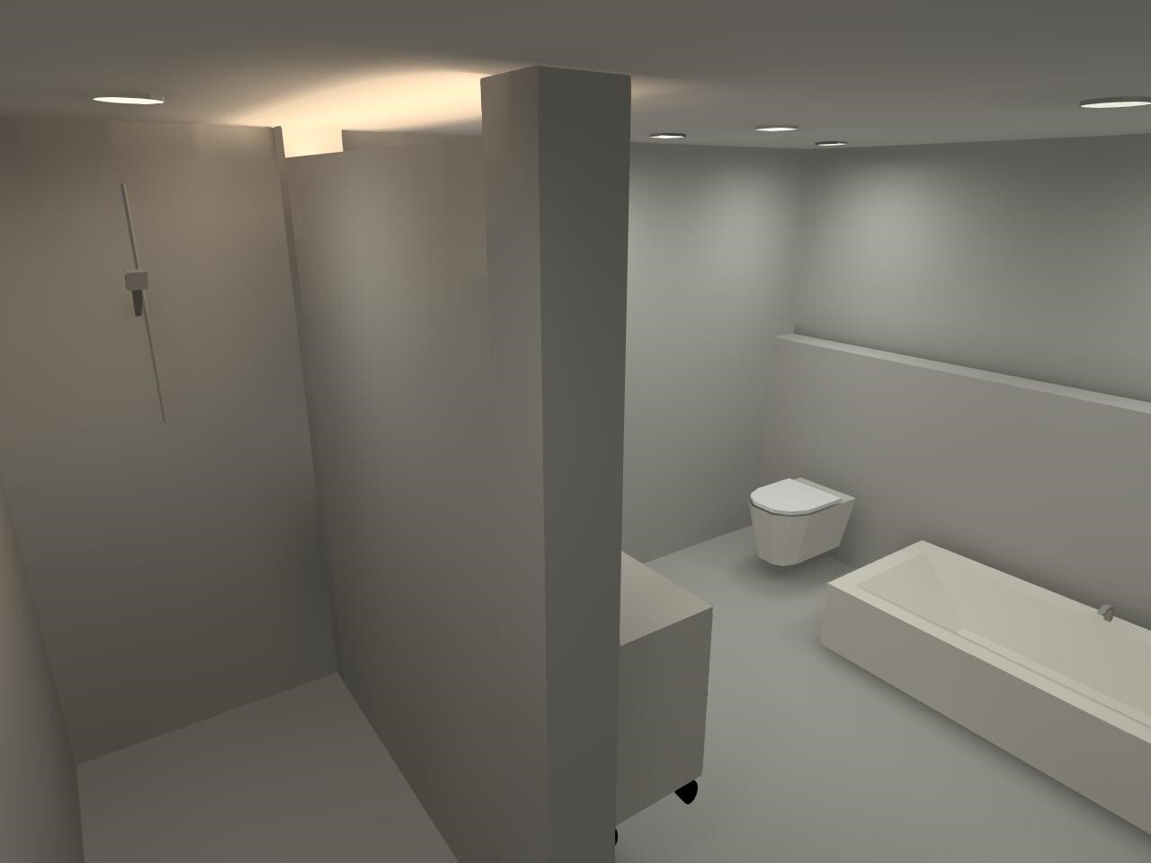

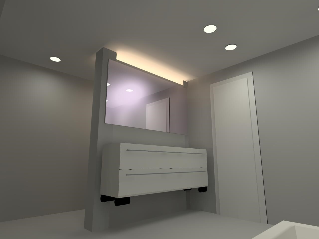

MarkussukraM
28.08.19 21:51
Hier 2 Bilder zur Illustration des Raums
Moderner Badezimmerinnenraum mit schwebendem weißen Waschtisch, großem Spiegel und Deckenspots.
MarkussukraM
28.08.19 21:52
Moderne Badezimmeransicht: Dusche links, WC Mitte, Badewanne rechts.
Climbee
03.09.19 12:28
Die Spots vor dem Spiegel in der Flucht der Türe sind wirklich deplatziert. Über dem waschtisch, vor dem Spiegel - da braucht ihr Licht. Beim Betreten des Bades muß man von oben nicht angestrahlt werden
