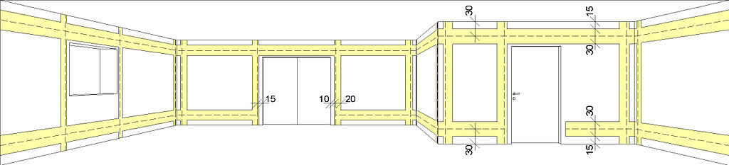

Und schön horizontal geschlitzt . In den Betondecken hab ich nur Leerrohre für Brandmelde- und LAN-Kabel, ansonsten nur Betonkabel verwendet. Aber auch nicht so einen Wust auf einmal...
SirSydom
02.06.16 09:55
Das ist eine 24er Wand, da darf ich bis zu 25mm tief horizontal oder schräg schlitzen in unbeschränkter Länge!
Die 11er links im Bild ist ungeschlitzt.
Sebastian79
02.06.16 09:56
Mir geht es nicht um die statische Machbarkeit, sondern, dass sowas für später einfach "gefährlich" ist.
SirSydom
02.06.16 09:58
Warum ist das "gefährlich" ?
Sebastian79
02.06.16 10:00
Weil horizontale Schlitze normal nicht gemacht werden und niemand da etwas vermutet - somit kann man da schnell reinbohren.
SirSydom
02.06.16 10:07
Das stimmt nicht.
Jeder sollte hier was vermuten, denn schleißelich handelt es sich bei dem Bereich um eine Installationszone nach DIN18015
Dreidimensionaler Grundriss zeigt Innenwandaufbau mit Türen im Haus
Wenn da ein Handwerker reinbohrt, kann er den Schaden bezahlen, denn in Installationszonen wird nicht gebohrt ohne vorherige Prüfung!
Und wenn der Bauherr nicht weiß, wo seine Leitungen liegen, sollte er auch in den Installationszonen nicht bohren.
