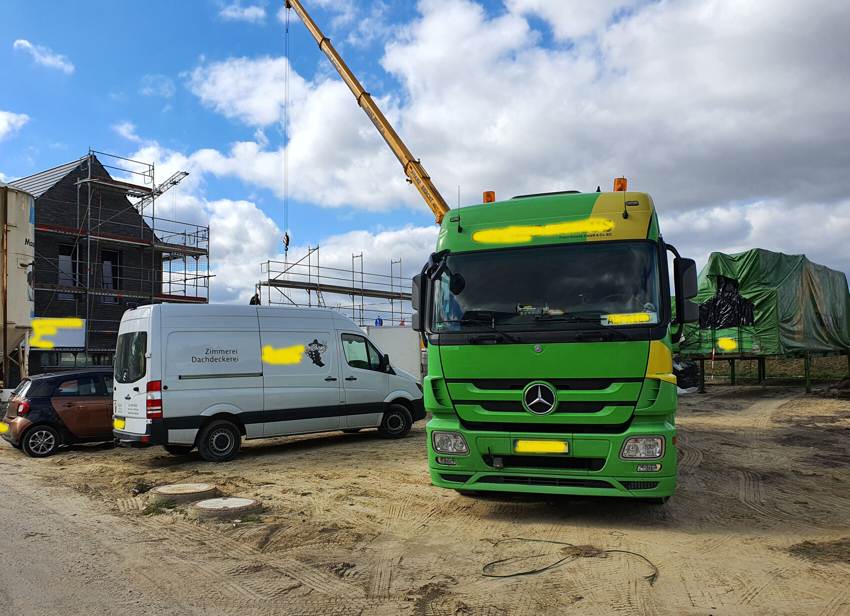

knalltüte01.04.20 16:27Bin heute an unseren leeren Baugrundstücken gewesen und habe mit Erstaunen
festgestellt das das ganze Grundstück voll mit (Schwerlast)fahrzeugen war.
Nebenan wurde ein Fertighaus aufgestellt und alle Fahrzeuge die wohl mit dem
Bau zu tun haben waren bei uns geparkt.
Natürlich konnten die keinen fragen, es steht ja kein Namenschild an dem Grundstück.
Mir ist das auch prinzipiell egal, es sei denn es entsteht ein Schaden. Deswegen habe
ich die momentan noch heilen Schächte fotografiert und auch die Fahrzeuge mit
Nummernschildern.
Meine Frage: Gibt es nur durch das befahren des Grundstücks einen späteren Nachteil / Schaden?
(Stichwort Verdichtung). Wenn nein dürfen die da solange stehen wie sie wollen
Sonst: Wie soll man da verfahren? Andere Stellmöglichkeiten für die Fahrzeuge sehr schwierig.

nordbayer01.04.20 16:31Leben und leben lassen. Einfach darauf dringen, dass die hinterher wieder ihren Müll wegräumen.

Es ist natürlich so für die einfacher. Aber im Prinzip hätten sie es auch schaffen müssen, wenn dein Haus dort schon gestanden hätte. Und was dann?
Ich würde mit dem zukünftigen Nachbarn reden und sagen, daß dich das prinzipiell nicht stört, solange es nicht zu deinem Schaden ist und jegliche Hinterlassenschaften wieder entfernt werden. Sollte sich heraus stellen, daß dir dadurch Schaden entstanden ist (Verdichtung oder weiß der Geier) wirst du dich melden und gehst davon aus, daß dein zukünftiger Nachbar dann sicher dafür aufkommen wird.
Höflich, weil wird ja Dein Nachbar, man muß ja keine schlafenden Hunde wecken, aber wie gesagt, es ist schon ein bisserl dreist sich da mal einfach das Grundstück zur Vereinfachung der eigenen Bautätigkeit zu okkupieren.
Wenn da jetzt für dich kein Schaden entstanden ist, Schwamm drüber. Aber so ganz knuschper finde ich es nicht, wenn man sich da vorab keine Erlaubnis eingeholt hat.

Pinky030101.04.20 17:08Kann ich verstehen, würde mir auch Sorgen machen, dass dadurch für mich ein (finanzieller) Nachteil entsteht. Ich denke auch, dass es am besten ist, mit dem Nachbar zu sprechen. Je nachdem, wie der reagiert, kannst du ja dann handeln (alles so weiter laufen lassen oder Nutzung verbieten).
angoletti102.04.20 09:46Keine Sorge, einen wirklchen Schaden wirst du nicht haben. Verdichtung ist in so fern egal, dass bei dir eh alles wieder aufgegraben wird, wenn mal die Außenanlagen anstehen. Schau halt, dass deine Schächte heil bleiben (mach auch mal die Deckel auf, um zu schauen, dass die Betonringe und der Konus keine Risse haben). Ansonsten kann nicht wirklich viel passieren.
