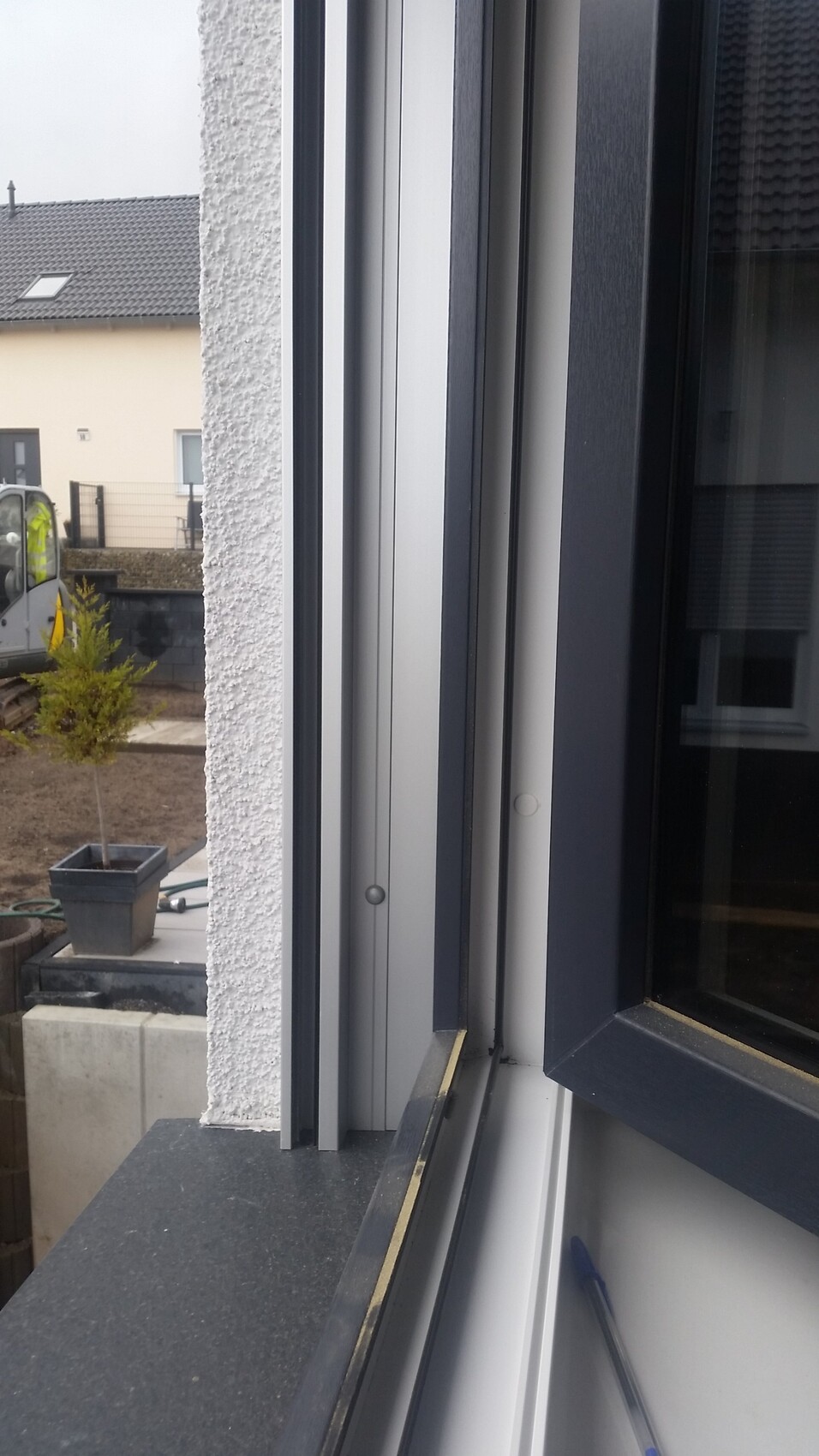

das ist eben das gängige System. Wurde scheinbar auch schon "1000000x" verbaut und hat nie Probleme gemacht. könntest du ein Bild hochladen, ich kann mir das gar nicht vorstellen wie das bei euch ist. danke

So sieht das bei uns aus
Nahaufnahme eines modernen Fensterrahmens mit Dichtungen, Baustelle im Hintergrund

zimmer2110
15.05.18 09:53
vielen Dank für das Bild. Habe ich so auch noch nicht gesehen. Da ist die Befestigung dann an der Wand statt dem Rahmen. Macht scheinbar mehr Sinn
Alex85
15.05.18 19:50
Du sagst, die Schiene ist an den Rahmen geschraubt.
Hilft es vielleicht, die Verschraubung ganz leicht zu lösen und dem Konstrukt damit die Spannung zu nehmen?
Baumfachmann
15.05.18 23:25
Ursache: Murks beim Einbau

zimmer2110
16.05.18 07:49
@Alex85: ja die verschraubung wurde bereits gelockert als die weißen blenden aufgeschraubt wurden. bringt nicht wirklich was.
verschraubung
