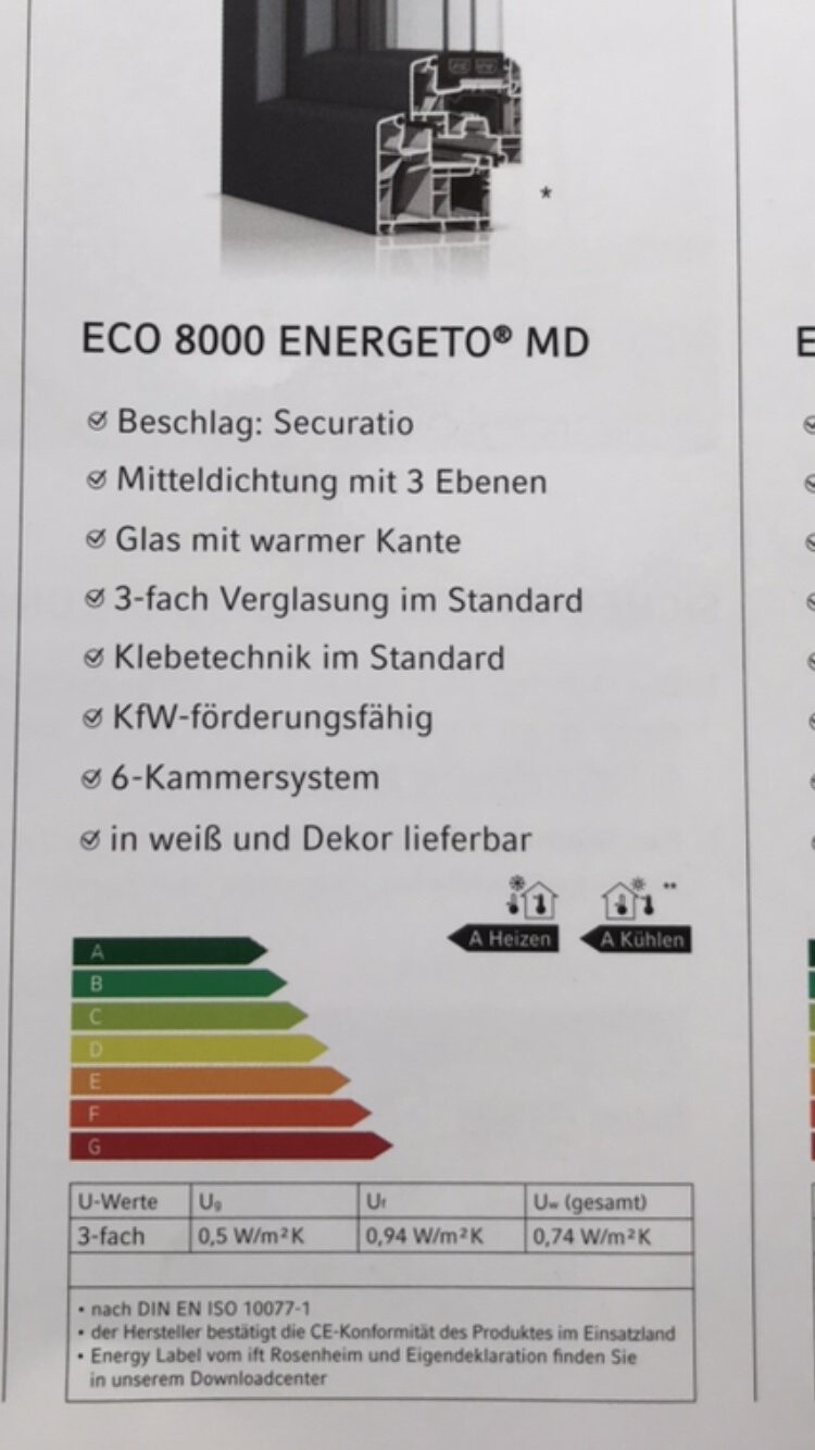

Alles Geschmacksache, ich finde matt wirkt edler, und glänzend wie vom Baumarkt.
Mir wurden nun Brand Fenster angeboten.
Die Farbe wird auch raufgebrannt mit Hitze oder do ähnlich. Keine einfache Folie.
85 mm Bautiefe mit diesen Daten.
Kennt sich jemand damit aus ?
Sollen gut sein, hab mich noch nie stark mit Werten befasst
ECO 8000 Energeto MD Produktseite mit Merkmale-Liste und Energieeffizienz-Skala
Alex85
16.04.18 17:51
Energeto sind doch Aluplast Profile?
Sieht von den Werten her ja gut aus, vielleicht sogar zu gut. Find das Profil recht ansprechend.
Teuer?
blaupuma16.04.18 19:34
Es sind wohl eine nr bessere Fenster als im Standard sonst angeboten. Ob der Preis fair ist weiß ich nicht. Vom Gefühl passt das bei der Anzahl von Fenstern.
Angebot sind insgesamt
23 Elemente davon 2 Haustüren 1 Nebeneingangstür.
Darin enthalten 6 Terrassentüren 2 flüglig in 201x230 cm und die Haustür in 250x230
( 2 Lichtschächte rechts und links mit einberechnet in die Breite.)
Alles für 17.000 netto ink Einbau

Da meinst Du wohl festverglaste Seitenteile. Die Haustür nähme ich immer in Aluminium, auch zu sonst allem in Kunststoff.
