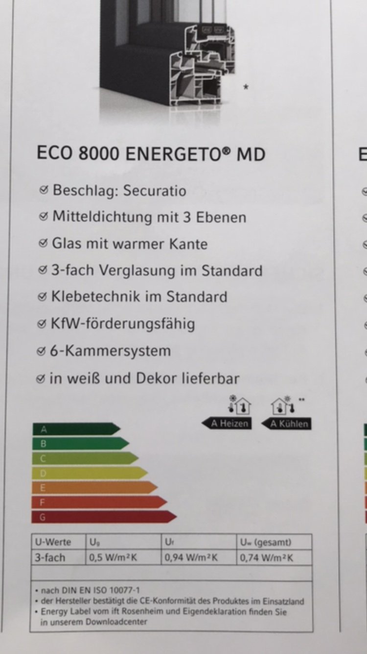

Mir wurden nun Brand Fenster angeboten.
Die Farbe wird auch raufgebrannt mit Hitze oder do ähnlich. Keine einfache Folie.
85 mm Bautiefe mit diesen Daten.
Kennt sich jemand damit aus ?
Sollen gut sein, hab mich noch nie stark mit Werten befasst

Energeto sind doch Aluplast Profile?
Sieht von den Werten her ja gut aus, vielleicht sogar zu gut. Find das Profil recht ansprechend.
Teuer?
