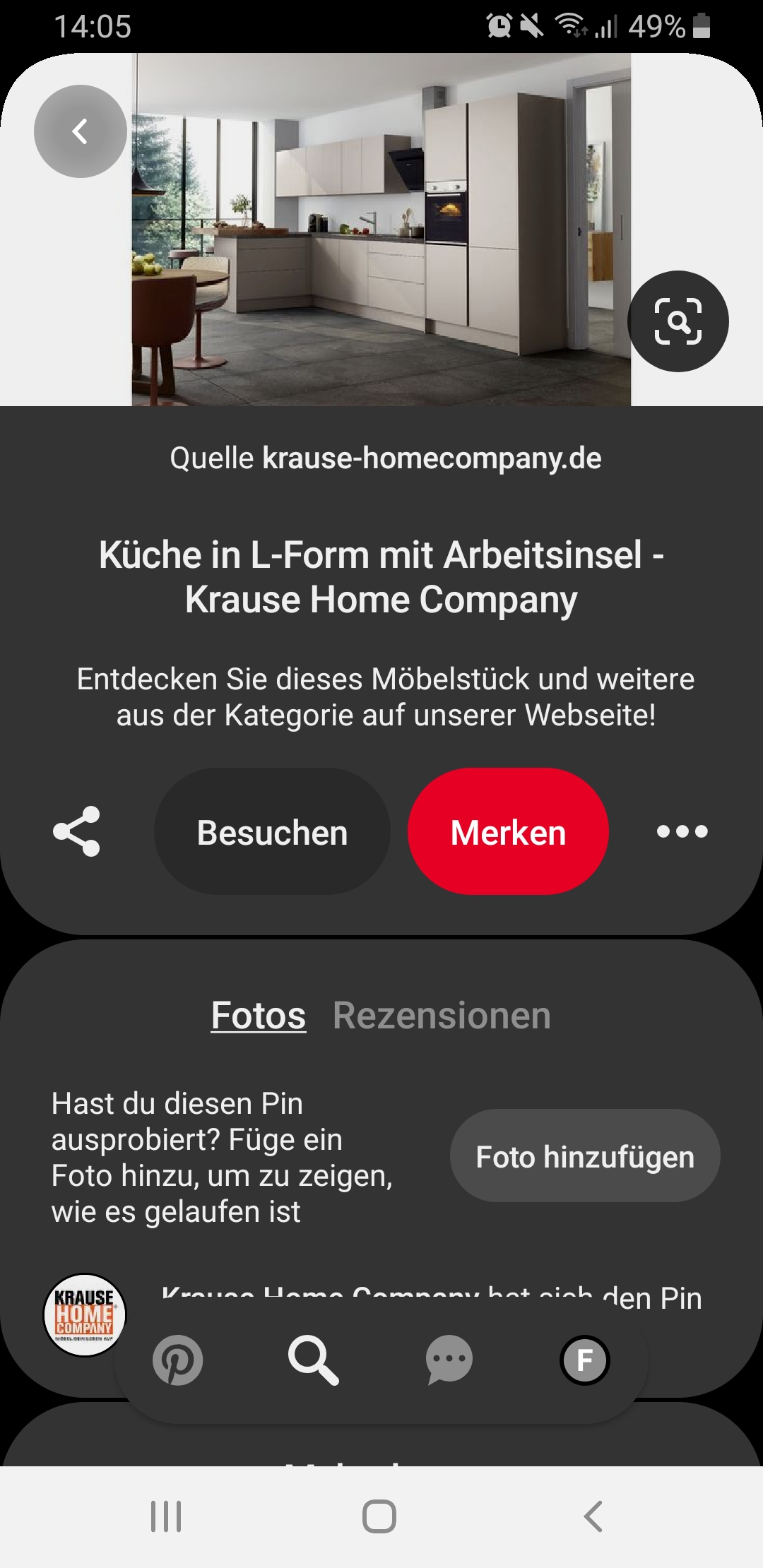

Also, ich würde vermutlich den Kühlschrank nicht mit einbauen, sondern an die linke Wand hinter das Sofa stellen.
Dann die beiden Hochschränke nebeneinander in die linke obere Ecke, daneben die Leiste mit der Spüle und daran anschließend eine Halbinsel mit Blick auf den Essbereich. Also oben quasi ein L.
Das würde den Bereich hinter dem Sofa auflockern - aber auch das ist eine reine Geschmackssache. Ich finde dass solche Inseln in kleinen Räumen einfach nicht wirklich toll aussehen.
Die Auszüge sollten schon reichen für zwei Leute, diesen Auszug für Öl und Co. "braucht" man meiner Meinung nach nicht. Da holt man sich lieber einen hübschen Behälter für auf die Insel.
So, nur eben spiegelverkehrt:
Moderne L-förmige Küche mit Arbeitsinsel und hellen Fronten im offenen Wohnbereich.
