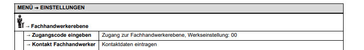

Bei den Vaillant Geräten, die ich kenne, gibt es keine explizite Fachhandwerkerdokumentation. Es gibt die Anweisung für das jeweilige Bedienteil.
Einmal einen "normalen" Part für den Endnutzer und einen Teil, der wie auf meinem Schnipsel gezeigt, mit dem Fachhandwerkerteil weitergeht.
P.S. Hab mich mal schlau gemacht. Standard für die Wärmepumpe zur Bedienung ist ein senso Comfort VRC 720 1. In dessen Anleitung steht (lieber @Mahri23, Gebrauchsanweisung lesen hilft ;))
Bildschirm: Menü Einstellungen, Zugangscode-Eingabe und Kontaktdaten für Fachhandwerker
Du kannst dann unter:
Wartungsdaten und Fehlerhistorie für Haustechnik-Komponenten wie Wärmeerzeuger.
ein Wartungsdatum für 2035 eintragen und schon ist alles fein.
