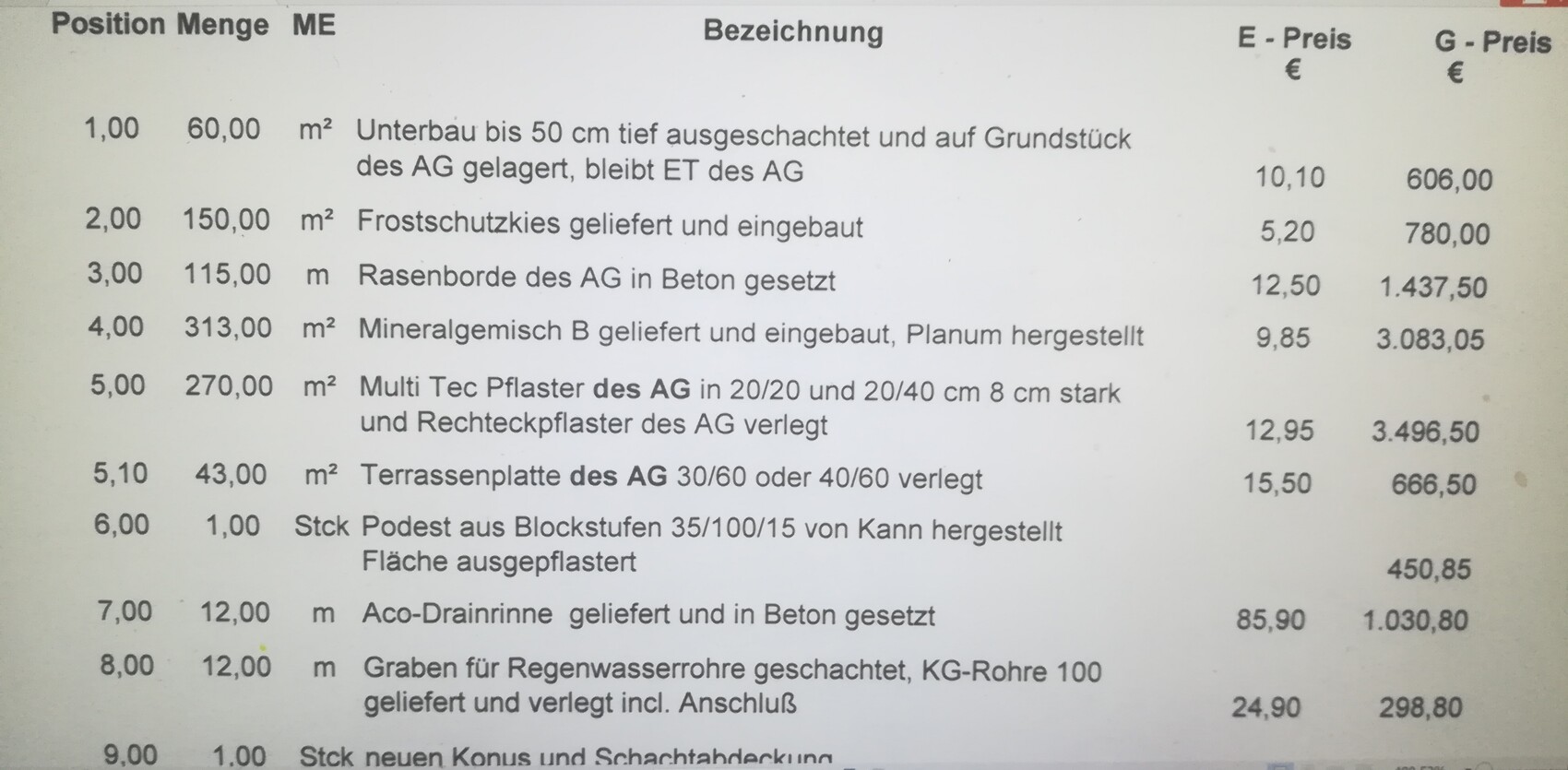

Ich habe Mal meine Rechnung aus Ende 2019 rausgesucht.
Ist aber im Osten der Republik gemacht wurden.
Preisliste Bauleistungen mit Position, Menge, Einheit, Bezeichnung und Preisen.
Steine habe ich aber besorgt.

Weitere Abgebote kamen, mit ca 25€ Netto pflastern, dazu noch Bau WC und diverse Sachen... teuerstes Angebot.
Und der „Pflaster Ali“ nimmt 14€ netto. Das sieht für mich nach einem Plan aus.
Splitt besorge ich selber.

Okay, danke! Das hilft mir mal Anhaltspunkt. Bei uns werden es ca. 170qm, da ist ein Vergleich ganz gut
