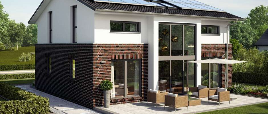

@Bauexperte
Der Wandaufbau ist schon zweischalig, nur ab 4 Metern Höhe wird der Klinker außen abgelöst durch den Porenbeton mit Putz.
Quasi als "Wechselfassade" oder wie man das nennen soll.
Z.B. so wie im Anhang.

Bauexperte18.07.14 13:44Bolzen schrieb:
@Bauexperte
Quasi als "Wechselfassade" oder wie man das nennen soll.Ja, Wechselfassade ist richtig. Nur geht das nicht aus der BB hervor und deshalb könnte der Anbieter Dir - vertragskonform - oberhalb 4.00 m eine schlichte 17.5er Fassade mit Außenputz verbauen 😉Bolzen schrieb:
Gibt es sowas wie eine Musterbaubeschreibung? Ja, zu erhalten über die Verbraucherzentrale. Die Frage lautet, inwiefern Dir das etwas nutzt, wenn Dein aktuell favorisierter Anbieter nicht auf Änderungswünsche eingeht?Grüße, Bauexperte
