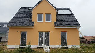

Ich kann nur sagen, dass wir letztes Jahr mit Town & Country gebaut haben (125m²) und unser Haus Schlüsselfertig + Malerarbeiten + Bodenbeläge ca. 180€ gekostet hat. (ohne Grundstück und Baunebenkosten)
Wir sind mit der Ausstattung vollkommen zufrieden.

Bauexperte schrieb:
Was verbirgt sich hinter der Summe von TEUR 180? Doppelhaushälfte? Einfache Architektur? Freistehend? Zwerchhaus? Zahlen sind - für sich genommen - erst mal Schall und Rauch
Grüße, Bauexperte
Es Handelt sich um ein freistehendes Einfamilienhaus, einfache Architektur. Gasthermer + Solar und dezentraler Lüftungsanlage. Fußbodenheizung im ganzen Haus. Fliesen im Bad, Küche, WC, HAR und Flur unten. Keine speziellen Sonderwünsche an der Elektrik, lediglich einige zusätzliche Steckdosen, Bewegungsmelder Außen, Satkabel vom Dachboden in alle Räume.
Laminat in den restlichen Räumen (Eigenleistung) + Farbe und Tapeten an den Wänden (Eigenleistung). Diese Jahr folgt dann der Außenbereich (ca. 10Tsd € - Eigenleistung)
Bild war nicht der Endstand, habe gerade kein anderes zur Hand.
Zweistöckiges gelb-orangees Haus mit Satteldach, großen Fenstern und Terrassentür

Inklusive Bodenplatte? Und ist was für ein Kniestock? Oben sehe ich nur 2 Fenster und andere Seite?
