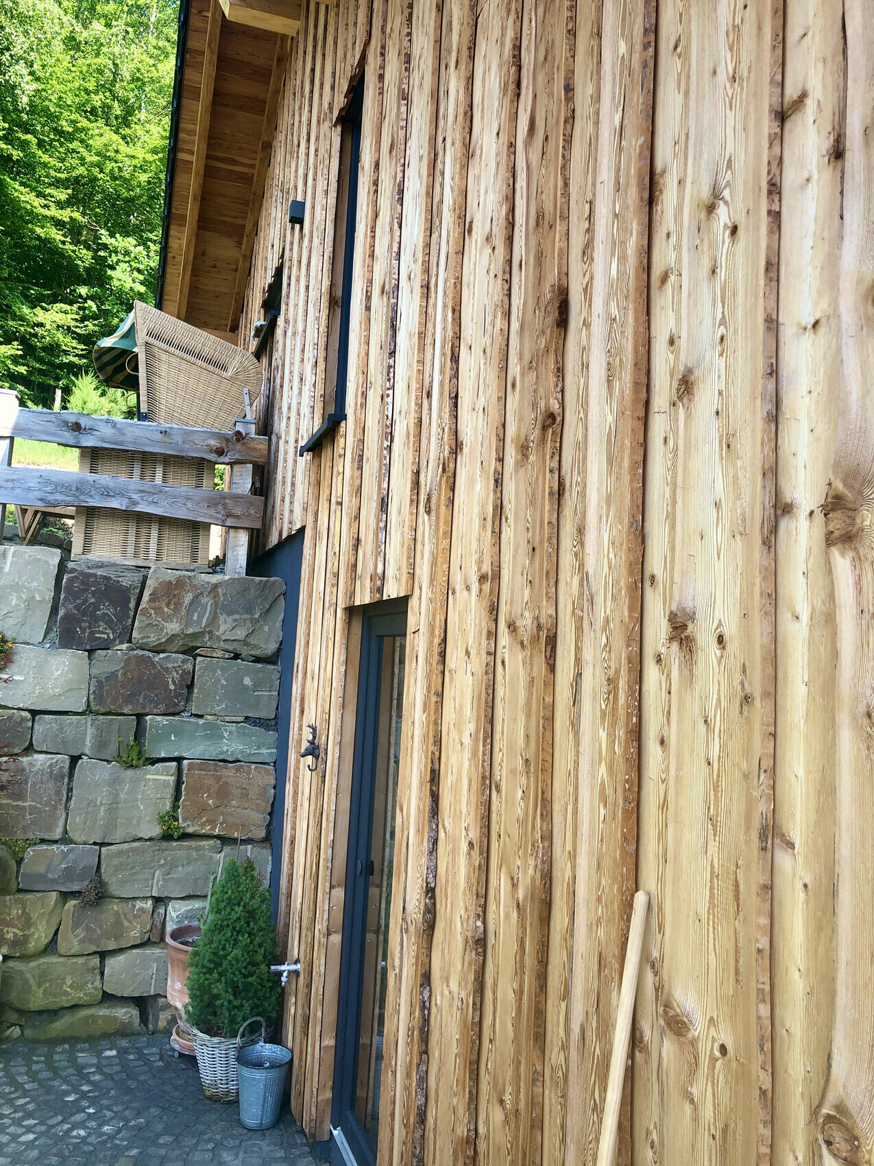

kann mir jemand sagen, ob es eine generelle Empfehlung zum Material für die Konterlattung und Traglattung für eine Holzfassade gibt:
im Moment geplant:
Konterlattung vertikal 40x60 mm
Traglattung horizontal 30x50 mm
offene Holzschalung vertikal 100x20mm, sibirische Lärche, ca. 10 mm Spalt
Wo ich mir nicht sicher bin:
sägerau oder gehobelt?
Lattungen Fichte oder witterungsbeständigeres Holz Douglasie/Lärche
Traglattung schwarz streichen oder nicht?
Viele Grüße
Jens
borderpuschl
11.06.21 08:09
Ich würde auf jeden fall dahinter streichen (hier geht es hauptsächlich darum wenn durch trocknen die Aste rausfallen und du ein Loch drin hast)
Wir haben Weißtanne genommen da Sibirische Lärche in 5m Astfrei nicht zu haben war.
hampshire
11.06.21 11:06
Oder im Verbund aus Lärche, da sieht man keine Lattung:
Außenansicht eines Holzhauses mit vertikalen Brettern, blauem Türrahmen, Steinmauer und Pflanzen
hanghaus2000
11.06.21 11:26
DIe Idee ist doch das man die Unterspannbahn durch die Fuge von 1 cm sehen kann. Also wuerde ich die Lattung auch, da wo die sichtbar ist streichen.
