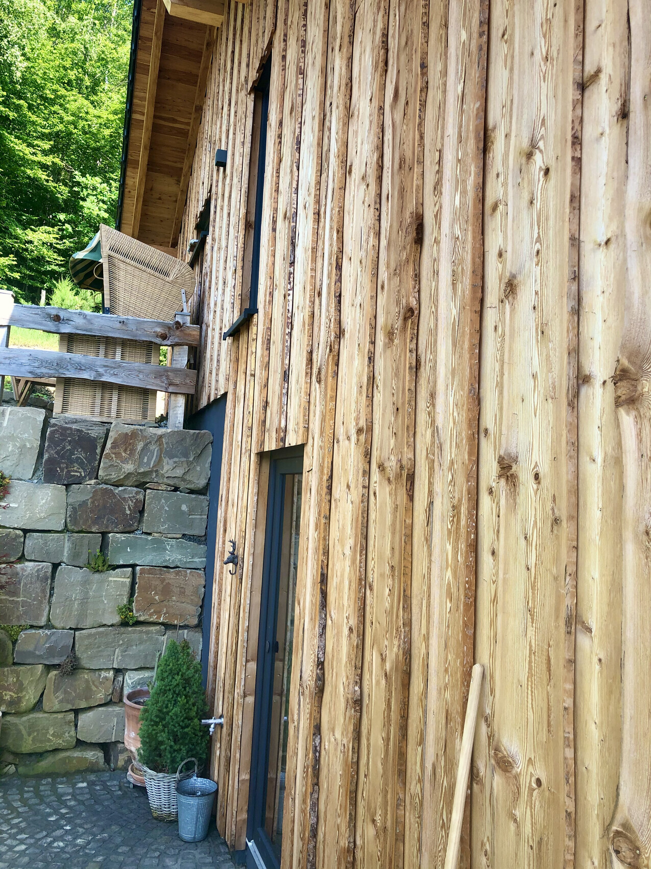

Ich würde auf jeden fall dahinter streichen (hier geht es hauptsächlich darum wenn durch trocknen die Aste rausfallen und du ein Loch drin hast)
Wir haben Weißtanne genommen da Sibirische Lärche in 5m Astfrei nicht zu haben war.
hanghaus2000
hanghaus2000
DIe Idee ist doch das man die Unterspannbahn durch die Fuge von 1 cm sehen kann. Also wuerde ich die Lattung auch, da wo die sichtbar ist streichen.
