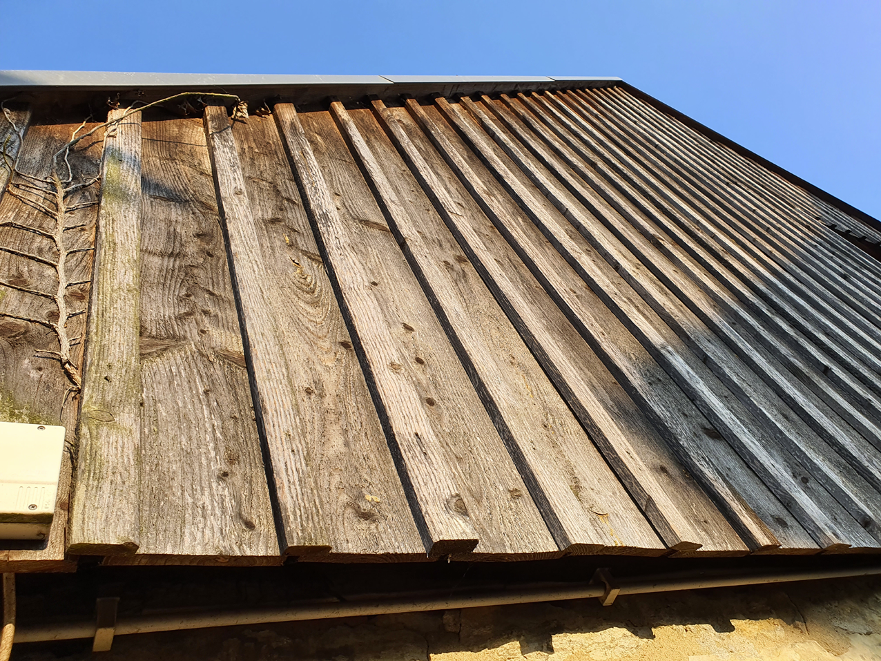

hier mal Bilder meiner Boden-Deckel Schalung am Giebel (ca. 16 Jahre alt, durch meinen Cousin / Zimmermann umgesetzt)

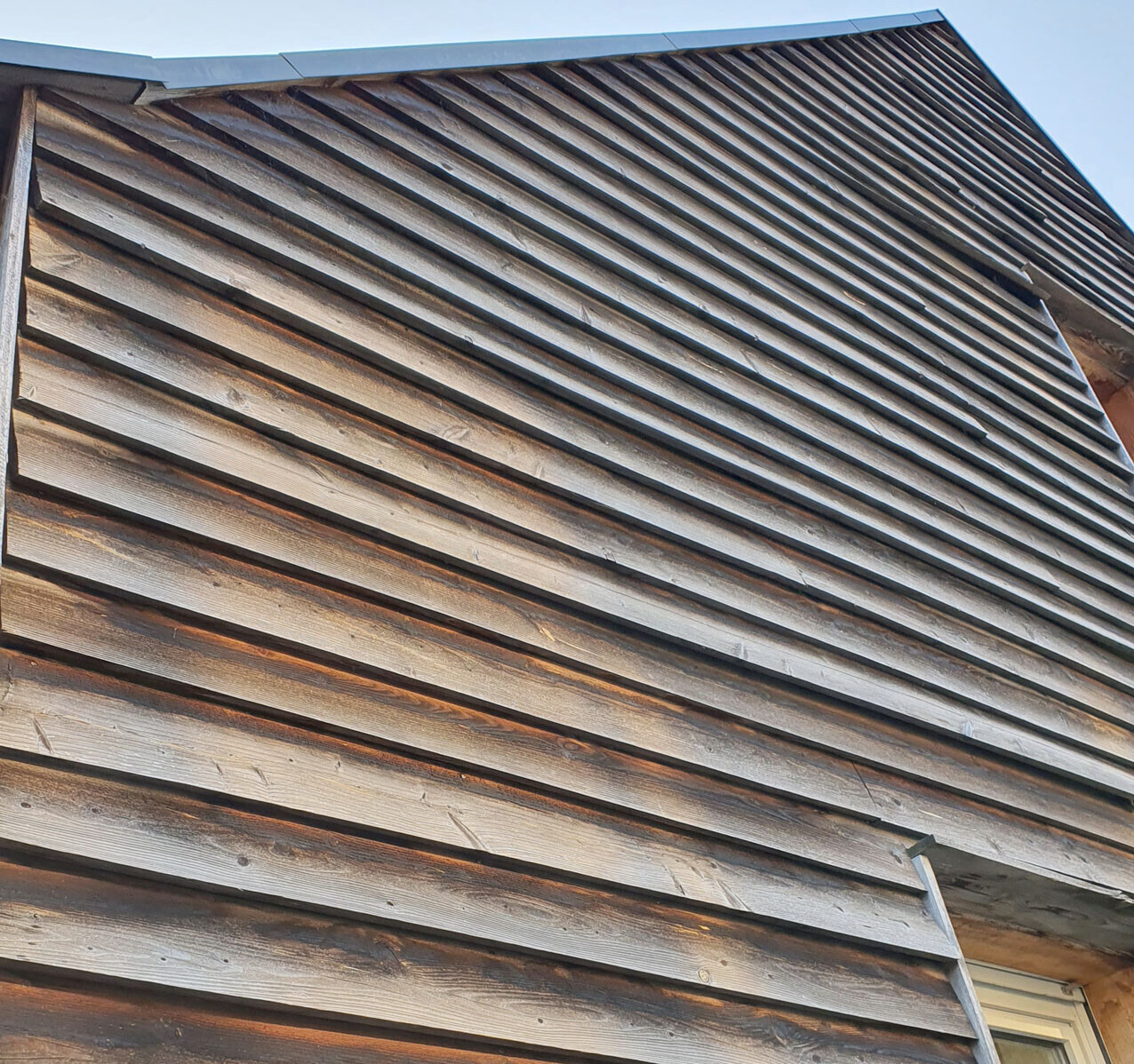

und hier Stülpschalung (selbst gemacht vor ca. 14 Jahren mit Hilfe meines Neffen (damals in der Ausbildung zum Zimmermann)
