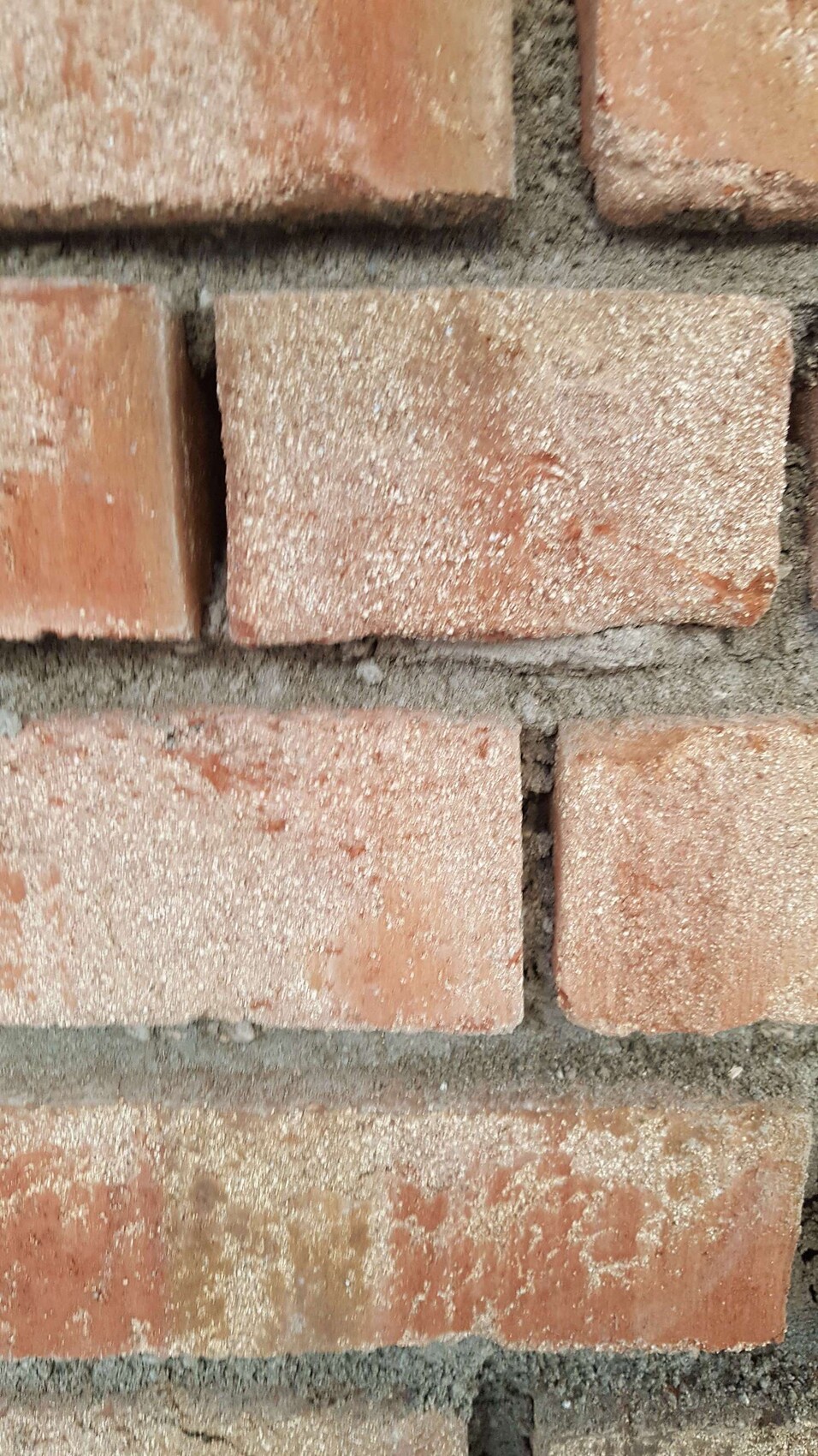

Im Anhang ein Bild von der aktuellen "Fugensituation"
Von diesen Löchern sind ca. 3-4 pro m2 vorhanden.
Nahaufnahme einer rohbau-ziegelwand mit Mörtel zwischen den Steinen
30.01.18 20:36
Das sieht aus, als habe der Mauernhochzieher in die Stoßfugen einfach immer schnell einen Mörtelbatzen geworfen und den nächsten Stein drangedrückt. Und dabei auch unregelmäßige Fugenstärken produziert, von denen manche enger waren als das Werkzeug, mit dem der Optikzurechtbieger die Fugen auf gleichmäßige Tiefe gebracht hat. Die Schriftzeichen einer DIN können vermutlich beide Herren nicht entziffern.
Sichtmauerwerk oder auch Verblendschalen eignen sich einfach nicht für mutige virtuose Angelernte, das müssen Ausgebildete ausführen. Lüftungsfugen sind das gewiß nicht, sondern schlicht geschluderte Stoßfugen. Und sonst: ist die Optik o.k., d.h. der "used Look" so bestellt ?

die Fugen werden vor der Verfugung wohl noch mal gesäubert und ich werde auf die Verfüllung der Stoßfugen bestehen.
Ansonsten ist der "used Look" für uns o.k. Wir wollten kein steriles Klinkerbild. Daher haben wir diesen sehr unregelmäßigen Stein ausgewählt.
In diesem Sinne ist das unregelmäßige Fugenbild dann ja auch nicht störend.
Hier nur so für die Stoßfugen wird das hinreichen. Normalerweise macht man einen ordentlichen Fugenglattstrich nicht erst, wenn der Mörtel schon ausgehärtet ist.

worner schrieb:
@alle
erst mal vielen Dank für Eure bisherigen Kommentare.
Auf dem Foto ist es jetzt aber noch nicht verfugt? Fuge steht etwas weit hinten (Geschmackssache)?
Das Fugenbild geht aus meine Sicht gar nicht, da hatte jemand keine Lust oder keine Ahnung (Fugen zu eng / Teilung der Steine ev. unvorteilhaft berechnet).
