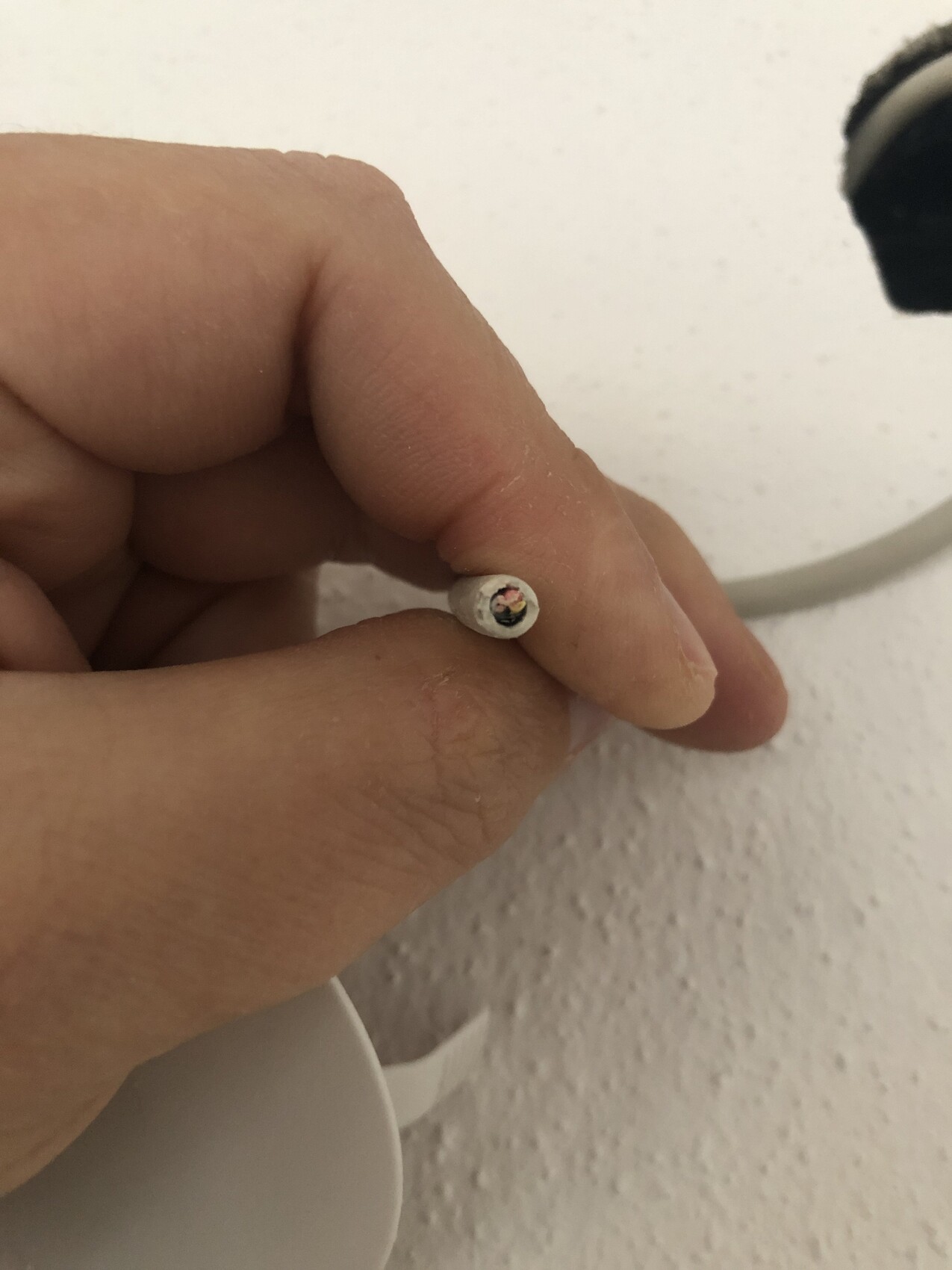

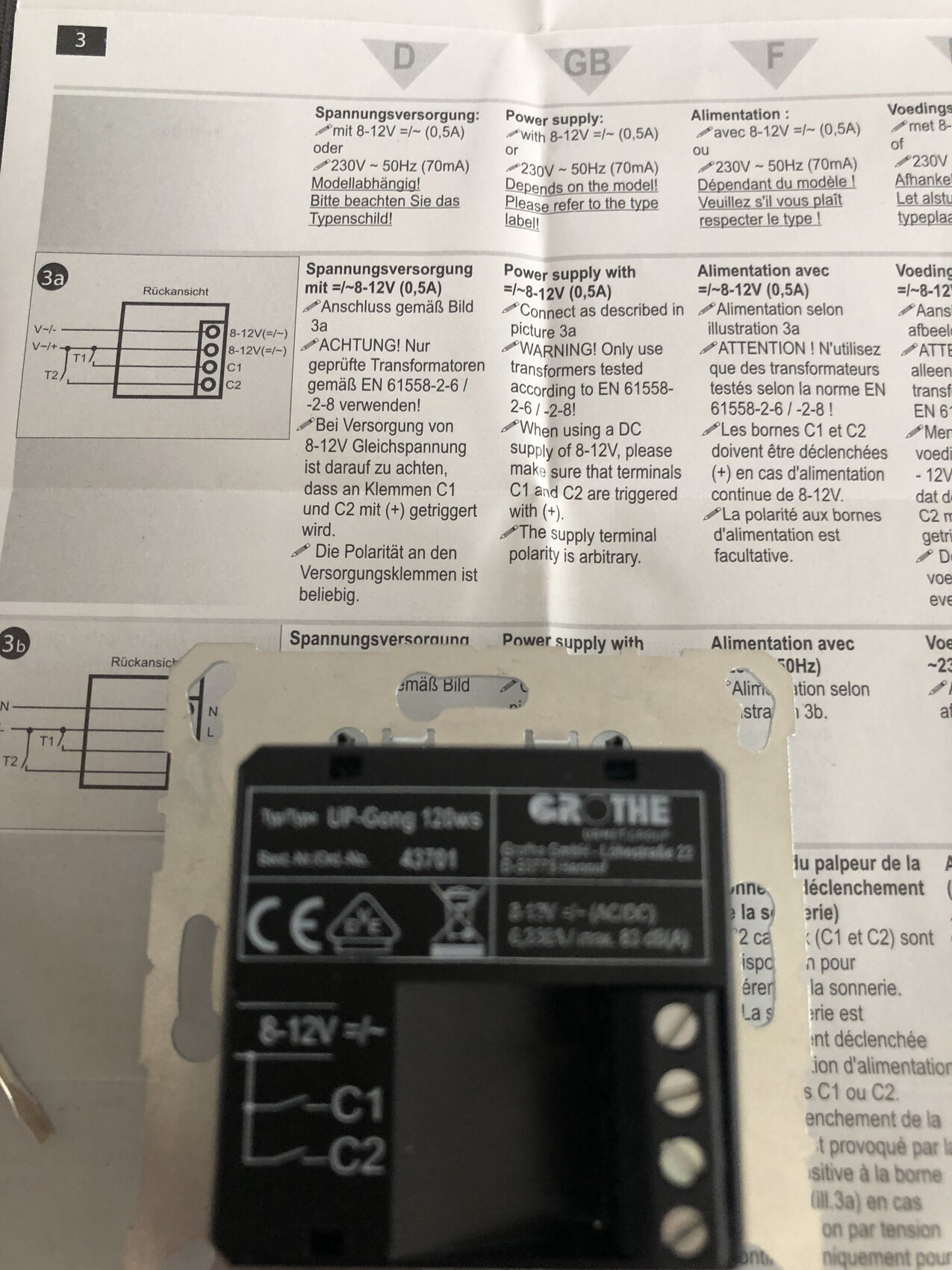

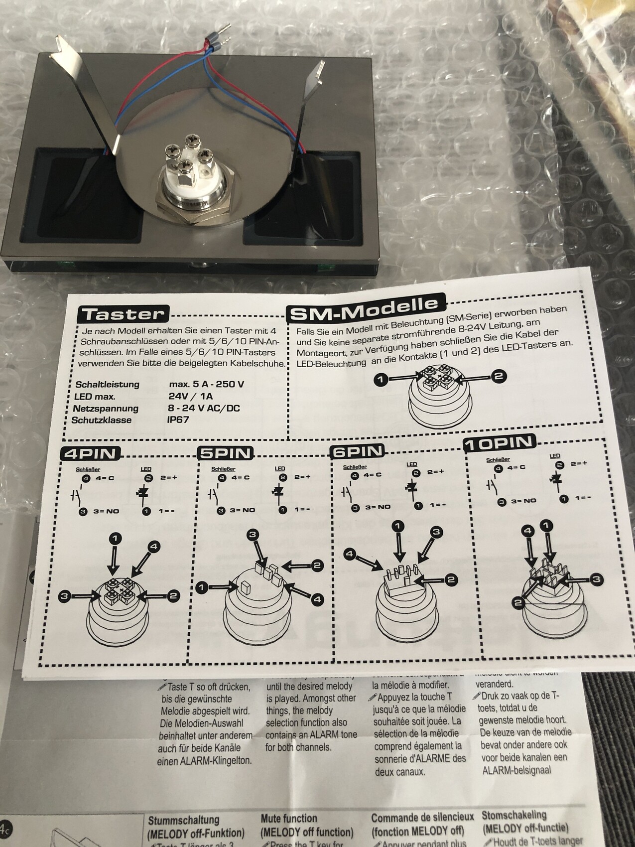

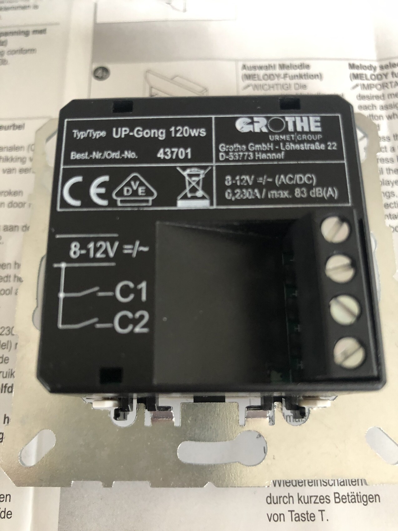

Hi Leute,

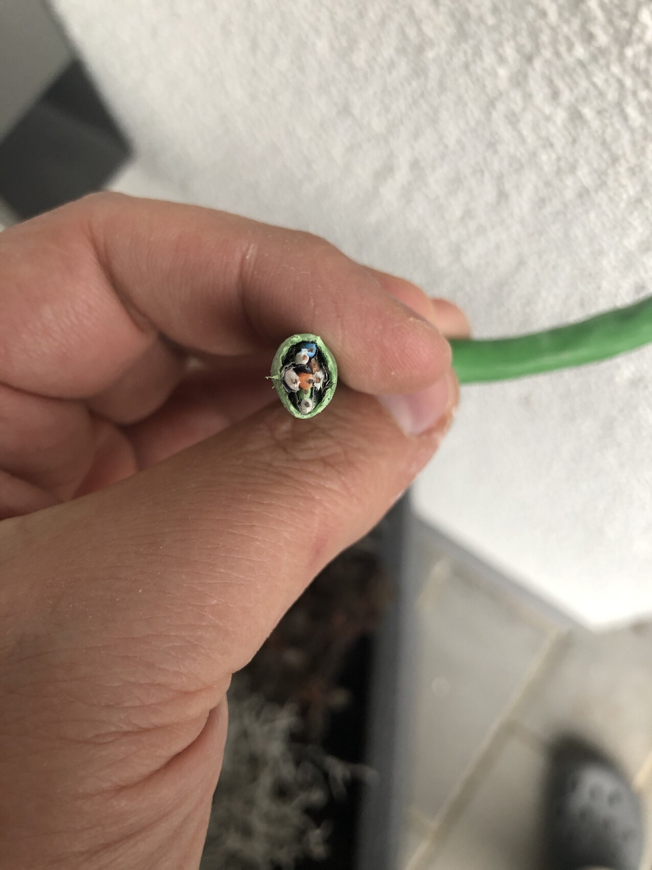

Ich brauche mal eure Hilfe, ich glaube ich bin zu doof eine Klingel samt Gong anzuschließen. Ich verstehe einfach die Anleitung von Gong nicht. Auch die Verdrahtung am Gong und an der Klingel ist ein andere. Sowohl Trafo, Gong und Klingel sind auf v8-v12 ausgelegt. Der Trafo ist schon im Schaltschrank drin. Hat jemand aus der Ferne eine Idee wie ich verdrahten soll?
Das grüne Kabel ist für die Klingel draußen. Das graue für den UP Gong drinnen.

Hat sich erledigt. Der Trafo im Schaltschrank ist nicht verkabelt. Na dann muss ich den Elektriker holen.
K1300S01.02.20 16:29
Ist aber doch ganz einfach. Gong bekommt Dauerspannung und einen Draht für den Impuls vom Klingeltaster. Falls ein zweiter Klingeltaster vorhanden ist, kann der sogar zusätzlich angeschlossen werden (mit einem separaten Klang?).
seat8801.02.20 16:30
Oder wählst dir die Melodie aus indem du beide probierst und ihn dort anschließt welches angenehmer ist.

Aufpassen auch beim Trafo. die meisten 12v Trafos sind mit Gleichspannung. Dein Gong braucht aber 12V Wechselspannung.
seat8803.02.20 08:55
Gleich oder Wechselspannung steht darauf....
