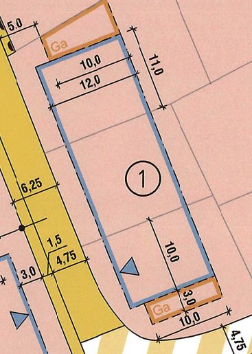

DASI90 schrieb:
Es soll sowohl ein freistehendes Einfamilienhaus als auch eine Doppelhaushälfte möglich sein. Eine Doppelhaushälfte dann aber nur unter Voraussetzung das der Nachbar auch mitzieht. Wenn man sich allerdings fürs freistehende Einfamilienhaus entscheidet wird mit Grenzabstand gebaut und der Nachbar kann nur noch zu der linken Grundstückgranze auch wieder in Absprache mit dem anderen Nachbarn eine Doppelhaushälfte bauen.
Genau so ist es. Wenn Du eine Doppelhaushälfte möchtest, wird normalerweise eine Anbauverpflichtung als Baulast für beide Flurstücke eingetragen, der der Nachbar zustimmen muss. Man müsste wissen, wie es nach Norden weitergeht. Wenn das Nachbargrundstück nicht mindestens 12m breit ist, könnte die vorhandene Bebauung des Baublocks (Gibt es die schon?) bereits Tatsachen geschaffen haben.
DASI9007.02.19 08:48
Danke für deine Antwort dazu.
Nein, ist ein Neubaugebiet. Anbei aber mal das nördlich gelegene Grundstück.
Grundstücksplan mit blauem Hausgrundriss, Maßangaben und Straßenzug.
Escroda07.02.19 09:42
OK, dann hast Du ja freie Auswahl.
DASI9007.02.19 09:52
Okay, danke. Ist dann nur die Frage ob es sinnvoll ist ein freistehendes Einfamilienhaus hier zu planen bei den verbleibenden Breiten. Sicher ist hier durch eine pfiffige Planung noch einiges möglich. Aber die Abweichung vom Standard wird wohl auch zu deutlich höherem Planungsaufwand und -kosten führen. Vor allem weil der Makler so nebenbei heute nochmal erwähnt hat, dass doch von einem geschätzten Höhenanstieg von 2 m von vorne nach hinten zu rechnen ist ...
