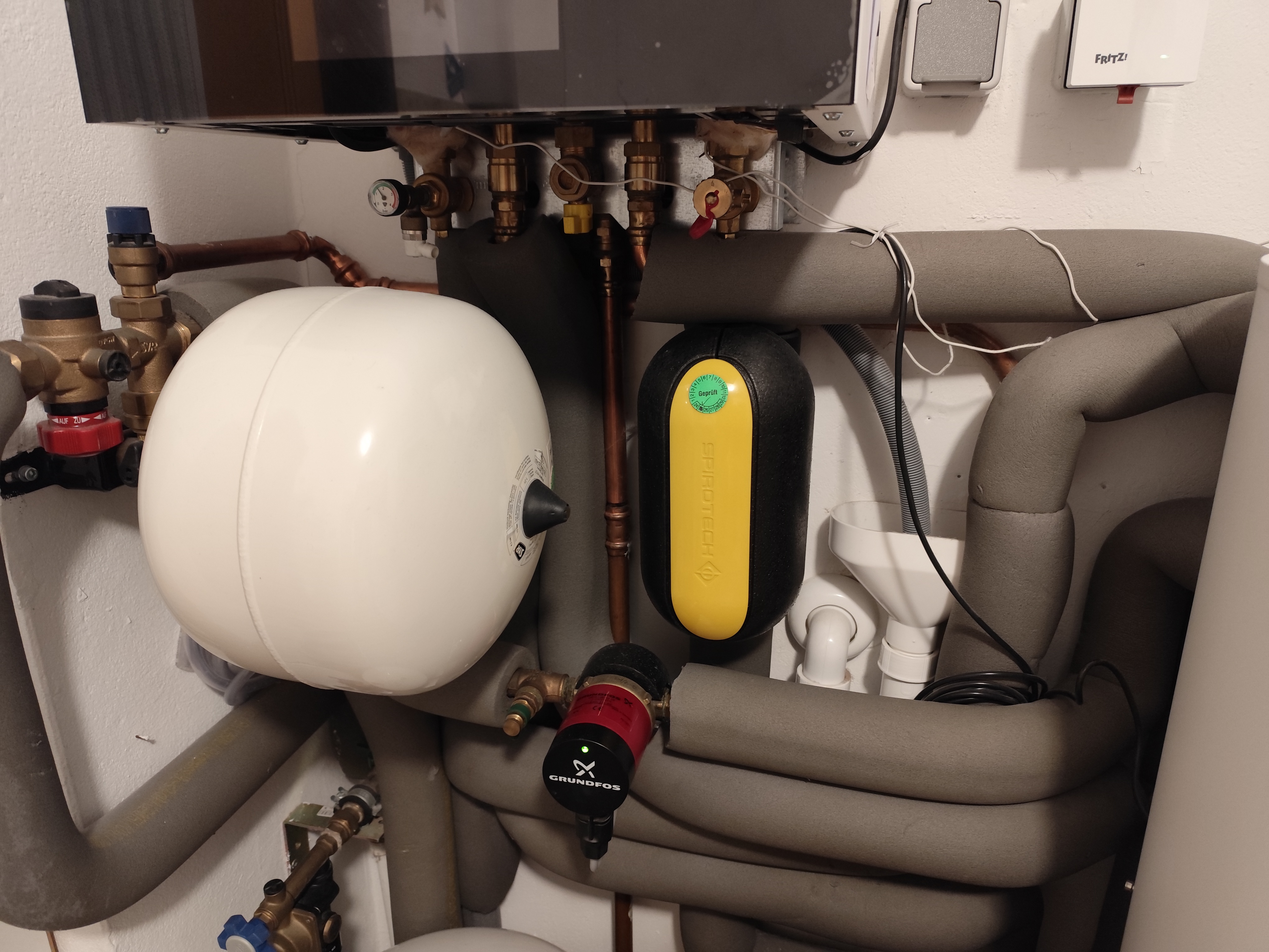

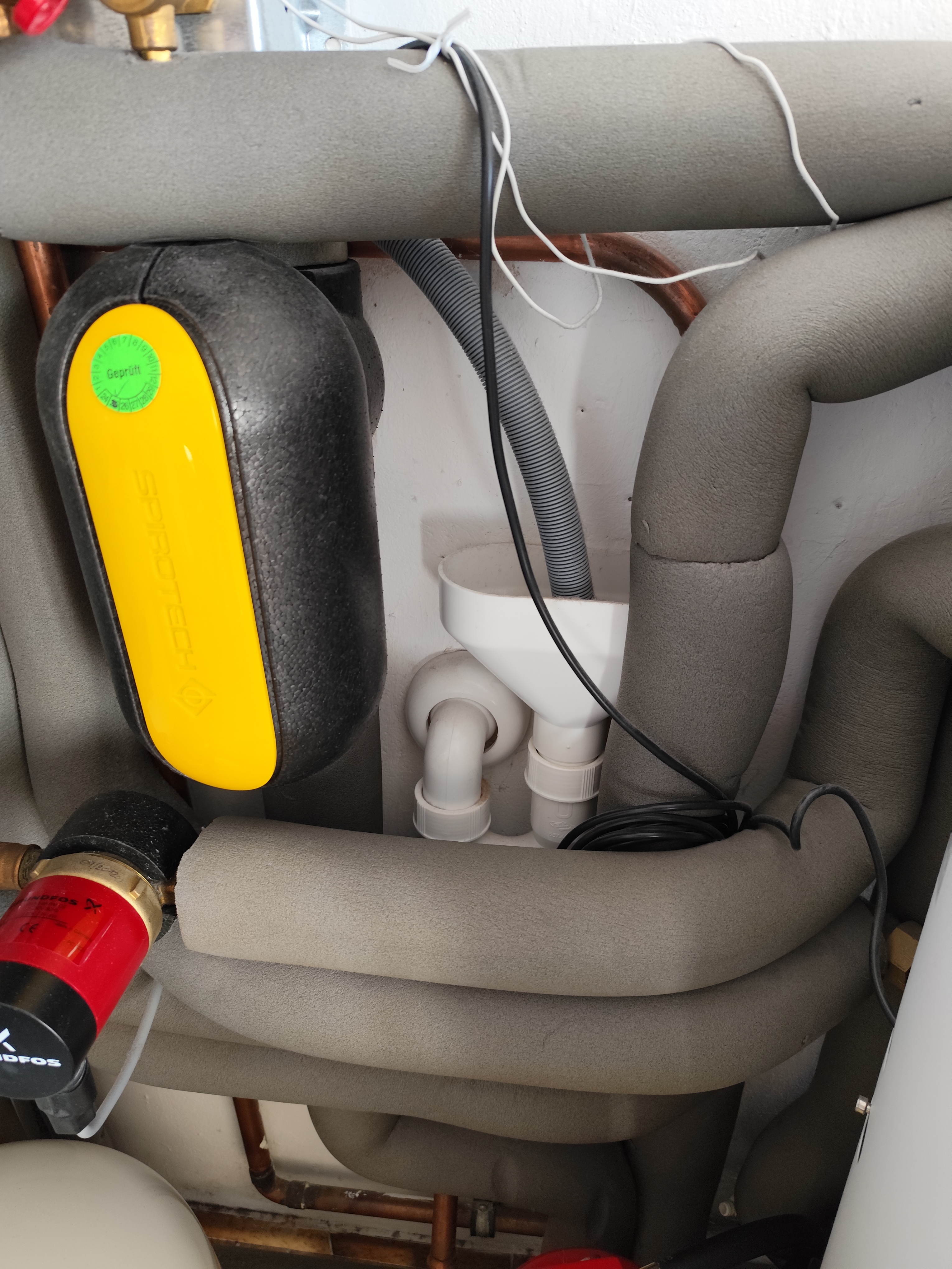

hauswurz1016.02.26 20:51:Ich habe unter meiner Heizungstherme an der Wand einen Trichter Siphon der durch die Wand mittels HT (wahrscheinlich 40 oder 50) in die Garage geht.
Ich muss diesen Ablauf wenn möglich höher setzen.
Wegen Platzproblemen geht das mit dem alten Siphon mit Bogen nicht. Gibt es für solche Fälle auch was kleineres was den gleichen Zweck erfüllt.
Habe das hier gefunden.
Kann man das auch für den normalen kondenswasserablauf der Heizung und den Ablauf für das vorhandene sicherheitsventil auch einfach nutzen.
Einige meinen ,dass das für das SV evtl zu klein ist, das er die Menge nicht weg bekommt.
Und die Sperrwasser Höhe ist zu gering.
Gerne Produktvorschläge. Es gibt bestimmt was , was funktioniert aber ich weiß nicht genau wonach ich suchen soll.
Das SV was links in der ecke ist kann man sinst auch irgendwie anders , oder direkt mit Flex Schlauch verbinden zum ableiten.

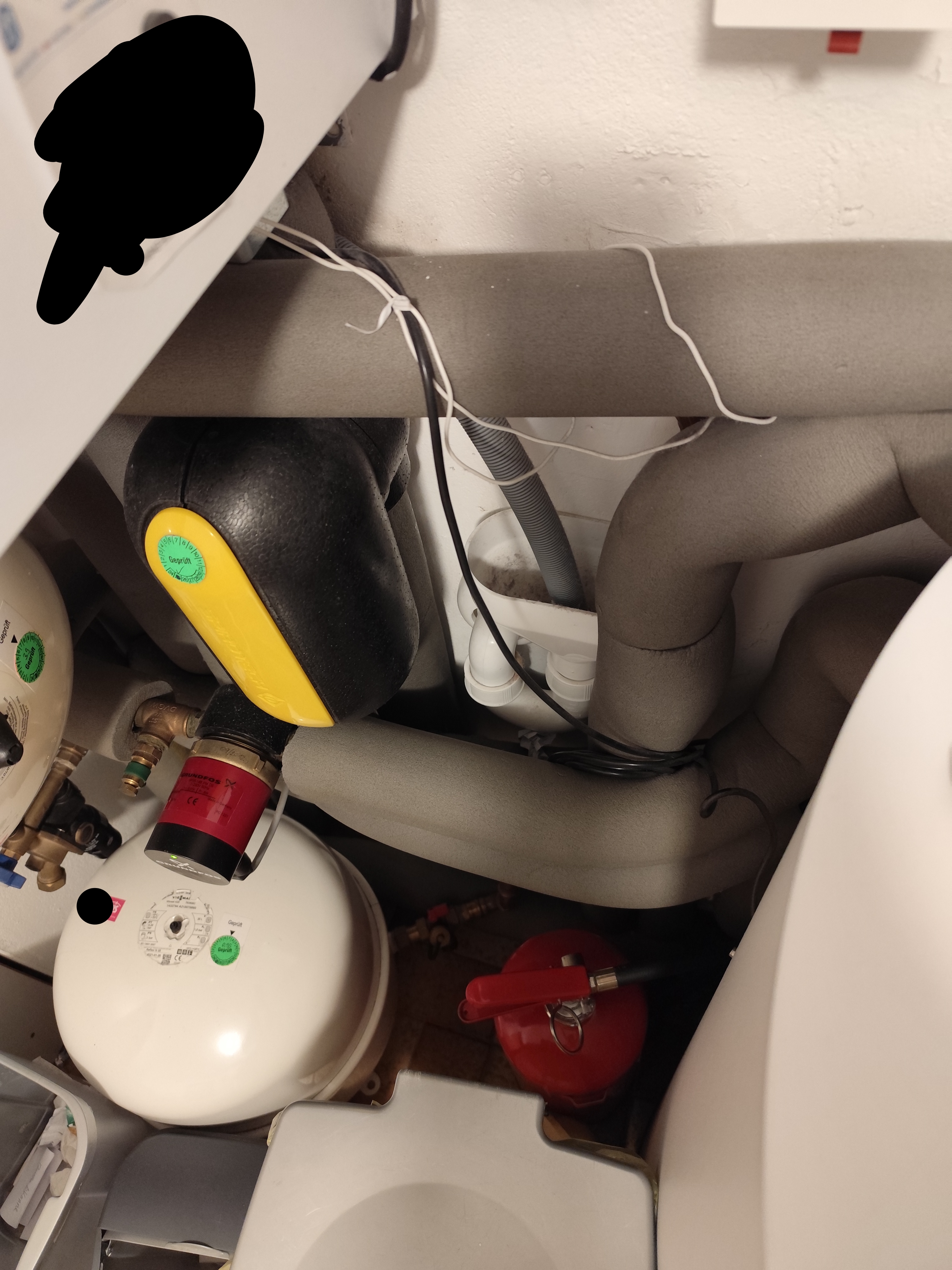

Hier noch Bilder.

Hi,
der Trichtersiphon unter der Therme ist ja nicht zum Spaß da. Er trennt Abgasweg vom Raum und nimmt neben dem Kondensat auch mal das, was das Sicherheitsventil im Ernstfall schlagartig abwirft. Und das sind eben nicht nur ein paar ml, sondern im Zweifel 10-15l in kurzer Zeit, je nach Anlagenvolumen und Druck. Hast du geschaut, welchen Querschnitt dein jetziges Rohr hat, DN40 oder DN50? Wenn du jetzt auf ein Mini-Siphonchen mit 20mm Innenmaß gehst, wird das bei normalem Kondensat funktionieren, beim Sicherheitsventil aber evtl. grenzwertig.
Zur Sperrwasserhöhe: unter 50mm wird es heikel, gerade wenn die Garage kalt ist und es mal austrocknet. Dann riecht es nicht nur unschön, sondern erfüllt schlicht nicht mehr die Funktion. Ein flacher Gerätesiphon mit 50mm Sperrwasser und seitlichem Ablauf wäre mMn sinnvoller als ein Bastelkompromiss.
Die Frage ist auch, ob du nur höher willst oder gleichzeitig näher an die Wand? Manchmal löst ein anderer Trichter mit integriertem Siphon das Platzproblem eleganter als jeder Bogen.

hauswurz1017.02.26 13:30Kann ich für das sicherheitsventil das nicht auch direkt mit so einem Schlauch anschließen und diesen Schlauch direkt irgendwie in das Rohr einführen oder anschließen
Ich muss einfach nur höher kommen weil das Rohr auf der anderen Seite in der Garage höher muss damit dort ein photovoltaik-akku Platz hat.
Ich möchte ca 20 cm höher und bis diese Isolierung anfängt da wo der Trichter gegenstoßen würde ,das wäre von dem Loch in der Mitte gemessen bis zu Isolierung 25 cm also theoretisch geht es ist natürlich alles sehr eng
Ich bin für alles offen auch für irgendwelche anderen Sachen die vielleicht nicht dafür vorgesehen sind hauptsache sie funktionieren einwandfrei, nur leider habe ich überhaupt gar keine Vorstellung was es so am Markt gibt und was man einsetzen kann auch wenn ich nach Bildern in der Suchmaschine suche finde ich irgendwie nicht das passende.

Hi,
also direkt einen Flexschlauch ans Sicherheitsventil zu klemmen und in das Rohr zu drücken ist zwar verlockend, aber da würd ich echt vorsichtig sein. Ein SV kann im Notfall locker 10–15l in Sekunden abwerfen, da quillt jeder kleine Schlauch sofort auf, knickt oder reißt, und dann steht die Garage unter Wasser. 20cm höher zu kommen ist natürlich tricky, gerade wenn der Platz zwischen Trichter und Isolierung nur 25cm beträgt. Bei mir wär da die erste Frage: Hast du schon geprüft, ob ein flacher Gerätesiphon mit seitlichem oder nach unten verlaufendem Anschluss überhaupt physisch reinpasst? Manche Hersteller bieten Siphons mit 50mm Sperrwasserhöhe und kompaktem Design an, die du theoretisch höher setzen könntest, ohne den Querschnitt drastisch zu verkleinern. Denk auch daran, dass HT-Rohre DN40 und DN50 schon bei 90°-Bögen relativ viel Platz brauchen, also jeder zusätzliche Bogen macht das Ganze eng. Vielleicht lohnt es sich, nach „Kompaktsiphon Heizung DN50 flach“ zu suchen, statt auf Mini-Trichter oder Kondensat-Siphons zurückzugreifen, die meist für 1–2l/h ausgelegt sind und das SV gar nicht abkönnen.
hauswurz1017.02.26 14:52Ich werde da gleich mal nach suchen.
So wie das von dir klingt ist es ja fraglich ob meine jetzige vom heizungsbauer installierte Konstruktion überhaupt das sicherheitsventil für Notfall vernünftig versorgt, also das Wasser ungehindert abfließen kann.
Also beim anlüften und testen des SV kommt da nicht viel Wasser raus
Auf der anderen Seite also in der Garage läuft das Abwasser wo ihr Aufputz einfach an der Wand entlang.
Könnte man nicht auch beide abwasserschläuche durch die Wand führen und die trichterlösung einfach in die Garage machen?
Ja, theoretisch könntest du beide Leitungen durch die Wand legen und das Wasser direkt in der Garage auffangen, nur ist das aus Sicht der Sicherheit und der Normen nicht ganz unkritisch. Der Trichter unter der Therme soll ja gerade verhindern, dass bei einer plötzlichen SV-Auslösung oder einem Rückfluss Wasser in den Heizraum spritzt. Wenn du das einfach nach draußen verlagerst, bist du bei einem 10–15l-Schlag sofort auf den Bodenbelägen der Garage angewiesen, und das kann gerade bei glatten Estrichen oder Elektroinstallationen problematisch werden. Dass beim Anlüften des SV nur wenig Wasser kommt, heißt übrigens nicht, dass er im Notfall nichts abgeben kann, da spricht die Physik eher für dich: der Durchfluss hängt vom Druck ab, nicht vom kleinen Probefluss. Ein Kompromiss könnte sein, den Trichter direkt an der Wand zu belassen, aber einen kurzen, flachen HT-Bogen mit DN50 nach oben zu setzen, sodass das Rohr in der Garage höher läuft. Dann bleibt die Sperrwasserhöhe gewahrt, der Notfallfluss funktioniert, und der Photovoltaik-Akku passt.
