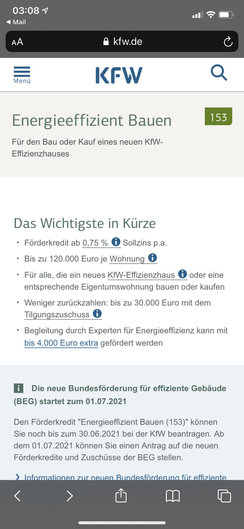

Super lieben danke erstmal, ja wie gesagt, hatte nur schonmal etwas recherchiert und das hier gefunden gehabt. Also soll wohl doch gefördert werden je Wohneinheit.
KfW-Webseite: Überschrift Energieeffizient Bauen mit Förderinformationen.
nordanney
16.02.21 07:06
Natürlich wird gefördert. Geh zunächst mal von KfW 55 aus.
parcus
16.02.21 09:37
Es wird immer das Gebäude nach Anzahl der Wohneinheiten gefördert. D.h. die Wohneinheit ist der Multiplikator.
Erfüllt ein Gebäude nicht den Standard spielt es keine Rolle, welchen Standard eine einzelne Wohneinheit hat.
Ganz davon abgesehen, dass die KfW eine eigene Definition zu einer Wohneinheit hat, deshalb wird auch nicht von einer baurechtlichen Wohnung gesprochen.
Es wäre auch derzeit völlig sinnfrei nur eine ETW zu fördern, denn es gäbe schon für die Berechnung keine Systemgrenze zur Hüllfläche.
Das Gebäudeenergiegesetz würde sogar die anderen Eigentümer dazu zwingen nachzuziehen, denn es wären ggf. mehr als 10% der Bauteilflächen betroffen.
Was ebenso gar nicht möglich wäre, so weit in die Eigentumsverhältnisse der anderen Eigentümer einzugreifen.
