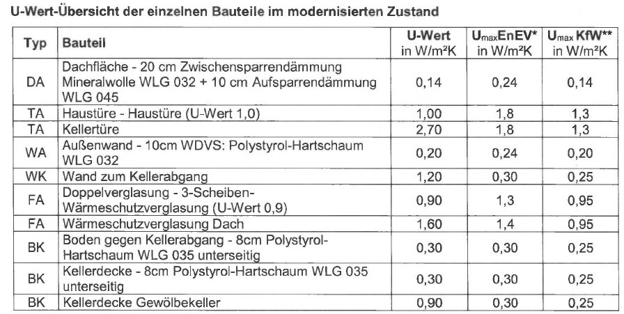

Hallo Zusammen,
wir sanieren derzeit ein haus Baujahr 1955 und planen eigentlich fast alles zu erneuern.
Laut Energieberater sollten wir folgende Schritte
Tabelle mit U-Werten von Bauteilen im modernisierten Zustand: Dach, Wand, Fenster.
Dabei würden wir natürlich gerne die maximale Förderung erzielen. Einen Kredit brauchen wir eigentlich nicht mehr, sondern der Zuschuss würde uns reichen.
Damit wir nun nicht Schritt für Schritt alles bei der langsamen BAFA beantragen müssen, würden wir gerne das meiste über die KFW machen. Uns wurde gesagt, die KFW sei deutlich schneller (Wochen vs. Stunden)
Daher haben wir zwei Varianten im Kopf:
Variante 1)
Antrag bei KFW auf Effizienzhaus 85 EE. Direkt bei der KFW können wir schnell loslegen.
Nachteil:
- Die Förderung beträgt nur 35%, da der iSFP Bonus weg fällt, da alles auf einmal gemacht wird- ohne dass mindestens eine Maßnahme komplett abgeschlossen ist.
- Für die den Austausch der Heizung (Öl zu Wärmepumpe) kriegen wir nur 35 %, statt 45%+5%.
Variante 2)
Wir beantragen bei der KFW einen kleinen Kredit+Tilgungszuschuss für Haus und Kellertüre und erneuern diese relativ zügig. Das wäre dann eine abgeschlossene Einzelmaßnahme mit 20% BEG EM + 5% iSFP.
Danach könnte man den zweiten Antrag stellen direkt zu KFW 85 EE und alle anderen Schritte mehr oder weniger gleichzeitig starten, würde aber den 5% iSFP Bonus dazu bekommen, also 35% + 5%.
Variante 2) bringt fast 10.000€ mehr Förderung. Die Frage ist, ob das so möglich ist.
Habt ihr dazu Erfahrungen? Hat schon mal jemand das so gemacht?
