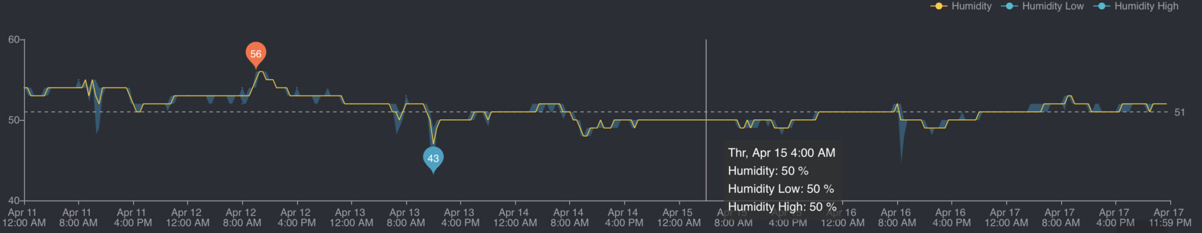

Die Lüftungsanlage ist eine komfortable Methode das Raumklima zu regeln. Wir haben uns dagegen entschieden, da wir das wie @sub-xero gerne mit geöffneten Fenstern leben.
Was die Luftfeuchtigkeit angeht ist auch alles ohne besondere Technik recht konstant im angenehmen Bereich. Hier die Daten der vergangenen Woche.
Zeitreihendiagramm: Luftfeuchtigkeit (Gelb) mit Höchst 56% und Tief 43% über Apr 11–17.
