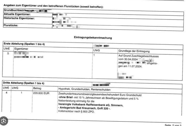

Pascali schrieb:
Also nach dem Hauskauf, habe ich vom Notar ein Schreiben vom Amtsgerich(was an mich adressiert war, aber der Notar erhalten hat) erhalten:
Zur Klarstellung. Du hast so etwas bekommen, oder?
Grundbuchblatt mit Eigentümerangaben, Flurstücken und Grundschuld

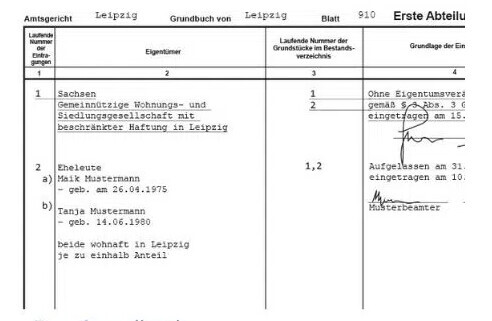

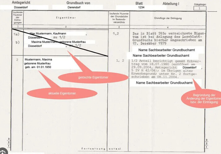

Im "richtigen" Grundbuchauszug sieht die Seite mit der Abt. I so aus:
Scan eines Grundbuchblatts mit Eigentümerangaben und Einträgen vom Amtsgericht Düsseldorf.
P.S. Auch hier ohne Adresse, die gibt es nicht vollständig im Grundbuch.
Bild eines Grundbuchauszugs aus Leipzig mit Eigentümer- und Grundstücksinformationen.

Jep, Wohnort wird meistens nicht mehr gemacht, steht auch so in der GBV:
§ 15
(1) Zur Bezeichnung des Berechtigten sind im Grundbuch anzugeben:
1.
bei natürlichen Personen Vorname und Familienname, Geburtsdatum und, falls aus den Eintragungsunterlagen ersichtlich, akademische Grade und frühere Familiennamen; ergibt sich das Geburtsdatum nicht aus den Eintragungsunterlagen und ist es dem Grundbuchamt nicht anderweitig bekannt, soll der Wohnort des Berechtigten angegeben werden;
