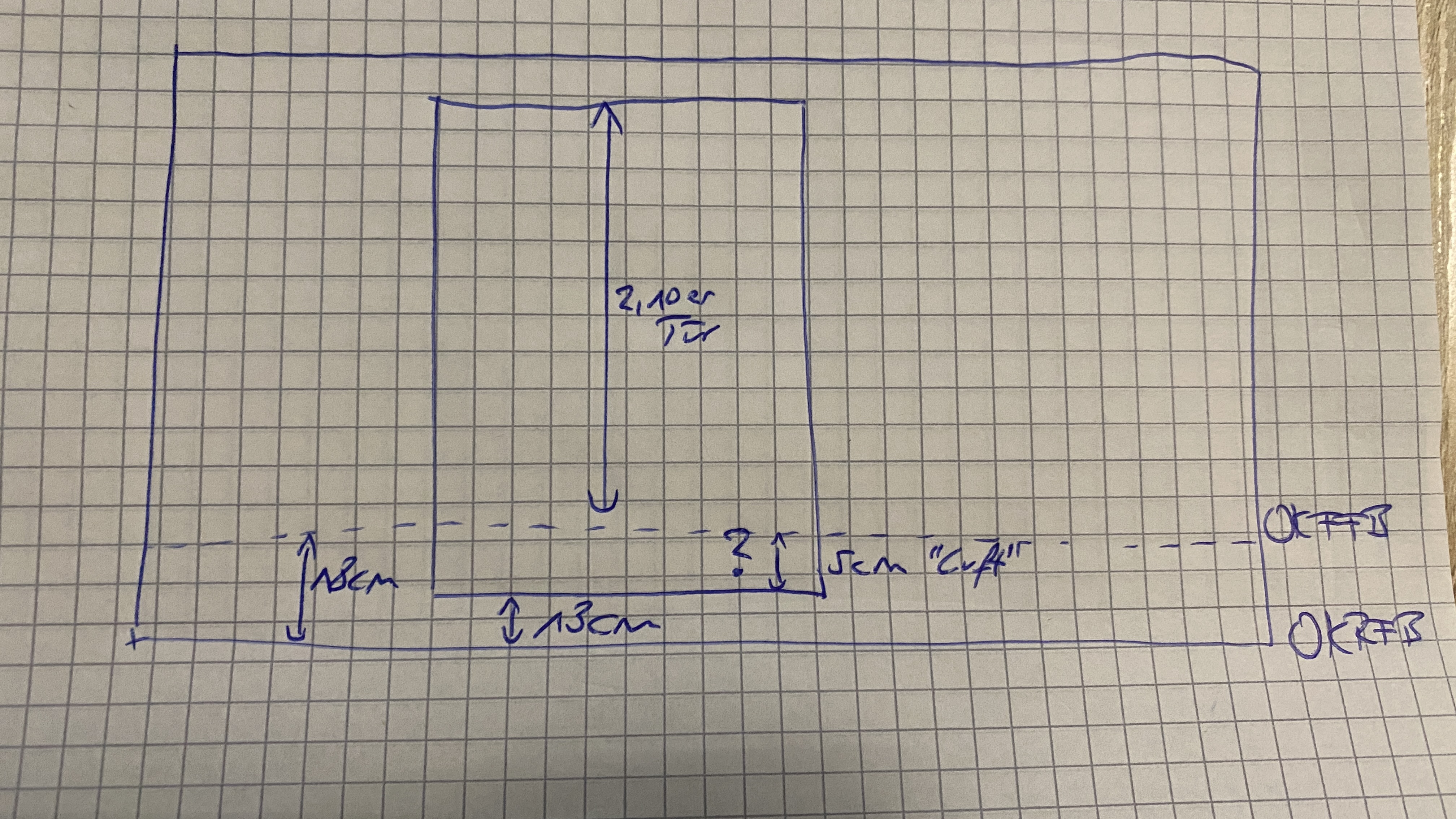

Handgezeichnete Layout-Skizze: äußeres Rechteck, zentrales Innenrechteck und gestrichelte Linie unten.
habe mal eine Skizze angefertigt. Haustür ist schon da, von daher ist das eher keine Option mit der Erweiterung oder kann man das noch nachträglich unten dran machen?

und was ist auf der Betrachter seite der Tür? Bzw was Verbindet die Tür?
Zwei Kelleräume (mit gleicher Fertigfußboden -Höhe) oder führt die Tür nach draußen?

na wenn nach draußen kannst du es behandeln wie eine Haustür. Also die Aufdopplung / Rahmenverbreiterung wie von @redtatoo vorgeschlagen im richtigen, benötigten Maß vorgeschlagen.

der mEA richtige Suchbegriff dafür wäre "Bodeneinstandsprofil". Kann auch nachträglich angebracht werden.
