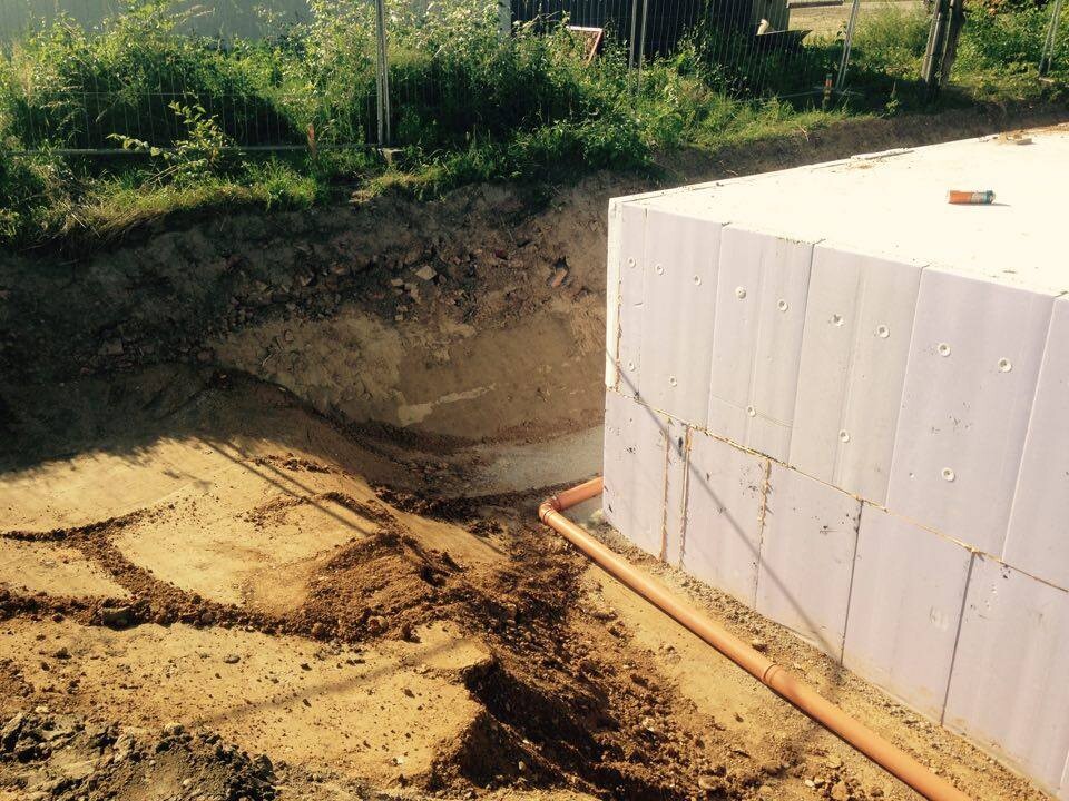

Bei uns wird auch schon wieder verfüllt. Letzte Woche wurde erst ausgehoben. Das geht ja echt fix.
Fundamentwand aus Beton in Baugrube, Erdarbeiten und orange Rohrleitung
Sebastian79
02.07.16 10:47
Habt Ihr drückendes Wasser?
daniels87
02.07.16 11:21
Bei Starkregen kann Schichtenwasser auftreten. Daher ist der Keller druckwasserdicht, und die Lichtschächte erhalten eine Notentwässerung.
Sebastian79
02.07.16 11:24
Was soll dann der Bauschaum? Und keine Platten mit Stufenfalz?
Lass das mal vom Sachverständigen vorm Verfüllen anschauen und ggfs. klären - noch ist es nicht zu spät.
daniels87
02.07.16 11:26
Doch, natürlich haben die nen Falz.
Sebastian79
02.07.16 11:28
Ok, dann ist die oben nur abgeschnitten - das ist ja schon mal gut. Aber der Bauschaum gehört da trotzdem nicht hin..
