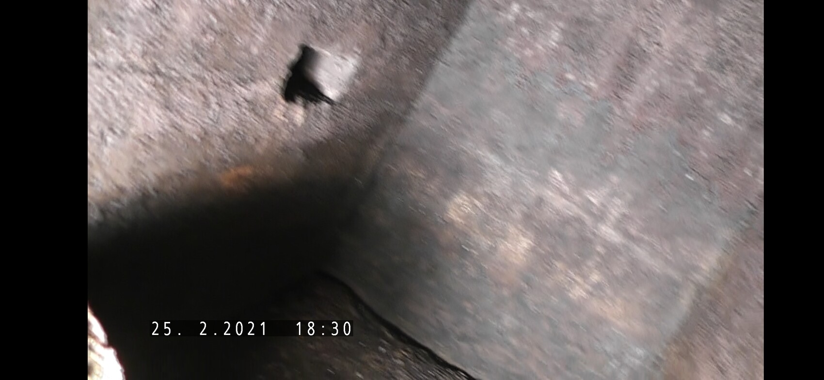

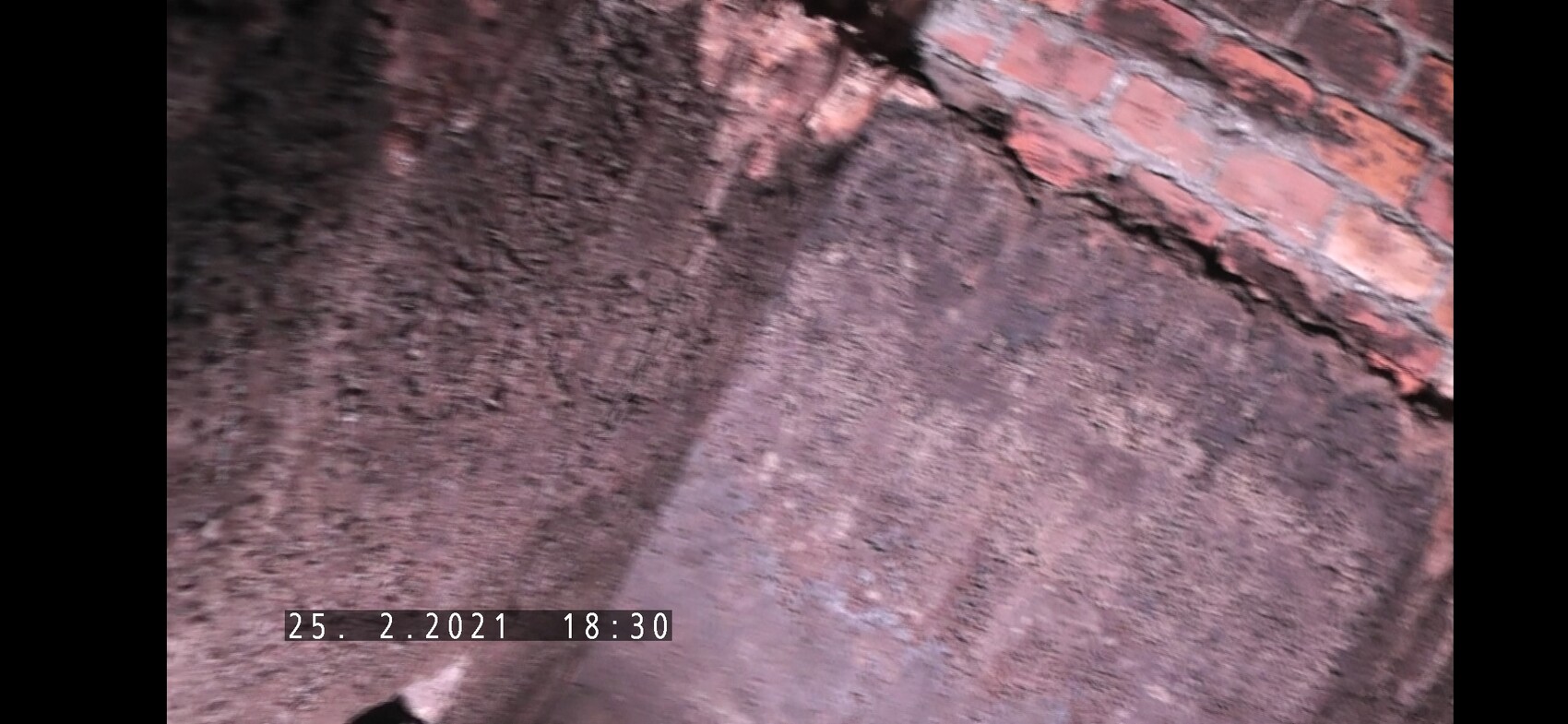

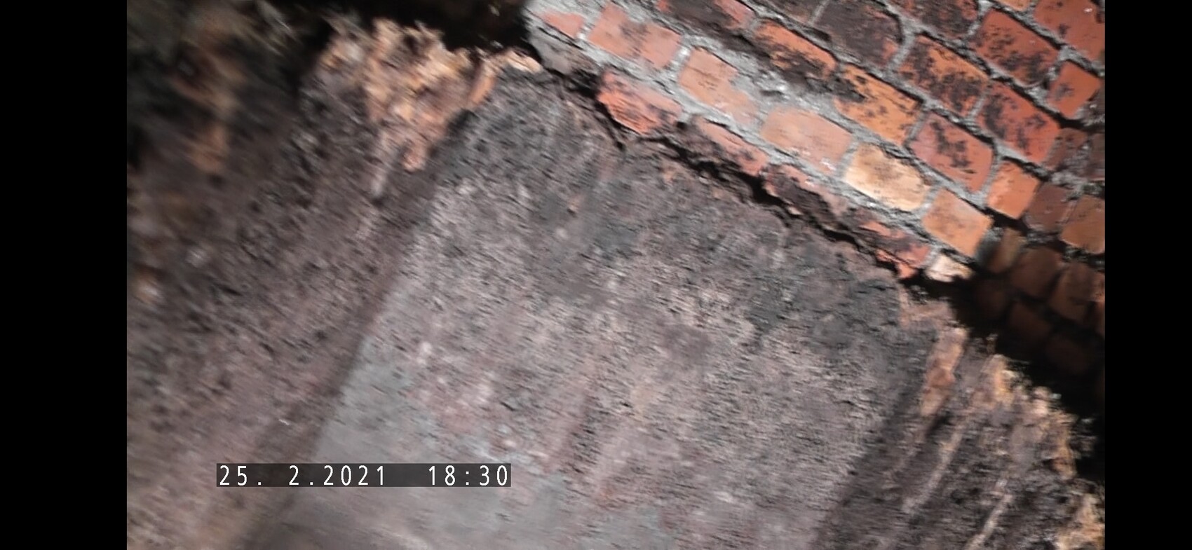

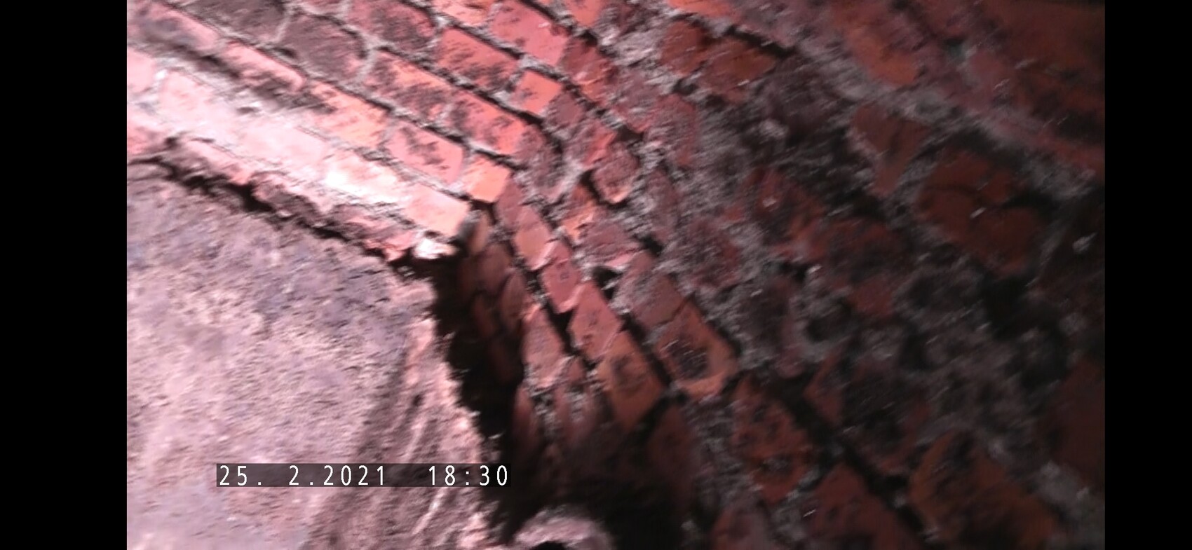

Hallo zusammen, ich bin neu hier und habe ein Haus südlich von Leipzig. Baujahr denke ich 50/60er Jahre. Unterkellert zwei Etagen. Direkt neben dem Gebäude befinden sich drei Schächte. Diese sind unten tiefer als das Kellerniveau und ich habe keine Ahnung wofür diese gut gewesen sein sollen. Die Schächte sind gemauert und miteinander verbunden durch Löcher. Unten sind die schwarz scheinbar durch die Nutzung. Oben sind drei Schächte jeweils mit einer Metallplatte abgedeckt. Circa 60*40 cm.
Ich habe mal ein paar Bilder gemacht.
Vielleicht kann sich jemand denken, was das mal war?
Vielen Dank

Ich tippe mal auf Klaergrube.

wenn das Baujahr noch ein wenig früher ist, kann es auch noch eine Sickergrube sein,
frag die alten Nachbarn wann der Abwasser Kanal kam

DIe Mehrzahl der Bauwerke spricht dafuer.

Ja habe gerade erfahren, dass das Haus 1937 erbaut wurde

Kannst du als Regenzisterne weiter nutzen (jeden Herbst eine Gartenschippe Ammovit rein), oder zuschütten
