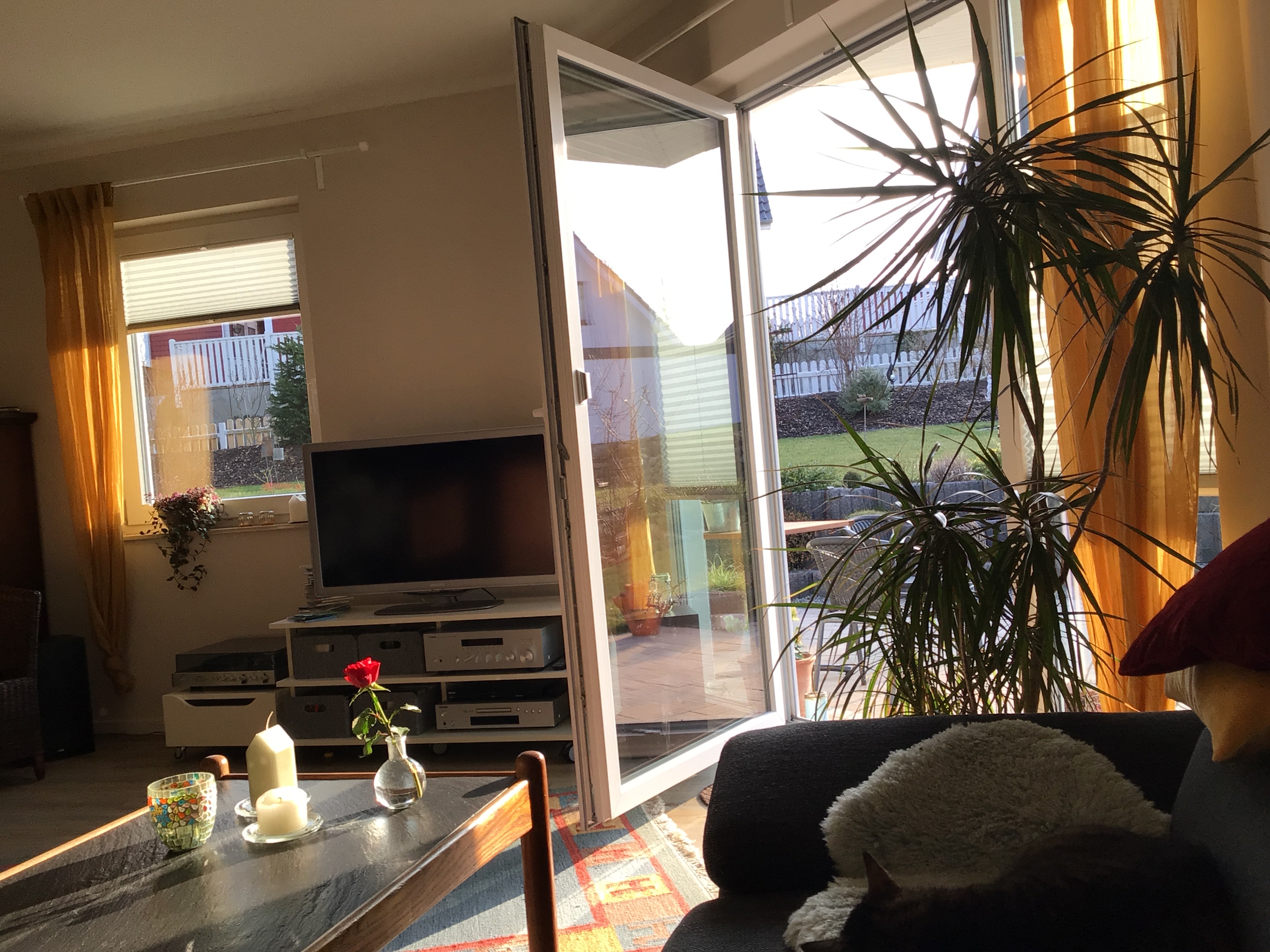

Ich sag ja, Vorsicht mit Wärmepumpen. Alle! hier in der Strasse, die eine haben hatten schon mehrmals in den ersten drei Jahren, älter ist hier nichts, die Mechaniker an den Dingern. Wir wenigen mit der Gasheizung haben dagegen nichts, ausser Wartungsvertrag, unserer kommt 160,- p.A. brutto. Ich behaupte, noch sind die Dinger zu anfällig. Egal welcher Hersteller.
Kontrollierte-Wohnraumlüftung hab ich auch gerade an. Kontrolle heisst, ich mach dicht wenn ich dicht will.
Sonniges Wohnzimmer mit offener Balkontür, TV, Zimmerpflanzen, Kerzen, Rose auf Tisch, Katze auf Sofa
