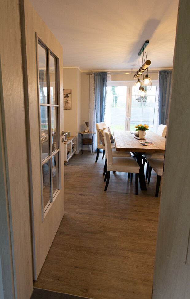

Hier mal ein Beispielfoto, das ist unser alter Vinylboden im Neubau. Ich finde heute noch, dass das ein schöner Boden ist, aber man kann schon sehen, dass das kein echtes Holz ist. Finde ich zumindest.
Helles Esszimmer mit Holztisch, gepolsterten Stuehlen, Kronleuchter, Vorhaengen und grossen Fenstern.
Anna1234 04.06.23 16:05
Sieht gut aus und ich könnte jetzt vom Foto nicht sicher sagen, dass es Vinyl ist. In Natura ist es sicher anders.
