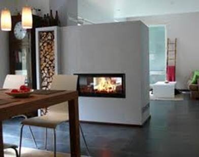

Massivhaus8527.11.12 21:42
Ja will eigentlich eh keine kacheln.
Designbeispiel:
Moderner Wohnraum mit freistehender Kaminwand, Esstisch, Stühle und Holzvorrat.
grundofenkacheln
