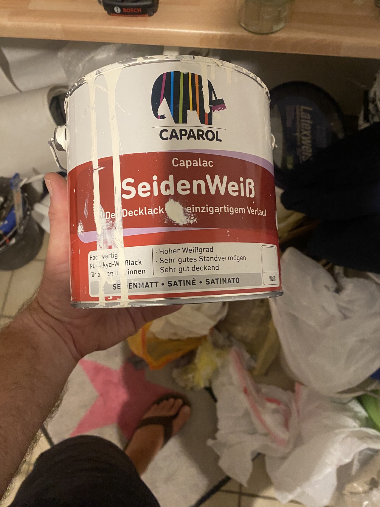

ich bin neu hier im Forum. Anfang des Jahres habe ich ein Haus gekauft. Im Wohnzimmer ist ein großer Kachelofen verbaut, diesen habe ich von einem Anstreicher neu streichen lassen. Er Hat die Farbe genommen, die ihr im Anhang findet. Da der Ofen im Betrieb nach Farbe stinkt und auch leicht gelblich wird (ist Weiß gestrichen) habe ich nach der Farbe gegoogelt und herausgefunden das diese nicht für den Betrieb von Heizungsanlagen gedacht ist. Muss ich mir wegen des Gestankes Sorgen machen? Den Kindern brannten während der Heizperiode die Augen.
Danke für eure Hilfe

Mit dem zweiten Satz beantwortest Du doch schon die Frage. Warum lief der Ofen dann überhaupt die ganze Heizperiode und warum fragst Du erst jetzt hier, anstatt dem Maler die Hammelohren langzuziehen?

Der Ofen lief nur einmalig . Der Anstreicher möchte seinen Fehler natürlich nicht zugeben .
Dann werde ich mir wohl oder übel einen Anwalt dazunehmen .

Da riecht eigentlich jede Farbe - auch die hochtemperaturbeständige oder der Lack für Heizkörper. Der Hersteller schreibt selbst, dass eine materialtypische Geruchsentwicklung entsteht.
==> siehe Datenblatt
Hinweis: Geruchsentwicklung von Alkydharzlacken; Capacryl PU-Satin für großflächige Innenflächen.
Auch hier verweise ich auf das Datenblatt und bevorzugt auf folgende Formulierung:
Sichtbares Schild mit der Aufschrift Nicht fuer Heizungsanlagen geeignet
Und der nächste Verweis auf das Datenblatt:
Lackoberfläche vergilbt durch UV-Strahlung, Wärme und Chemikalien.
Der Maler hätte Euch darüber informieren müssen, dass der Lack gelblich wird - ist auch ein Grund, warum es extra Lack für Heizungen gibt.
Hau ihm das Datenblatt um die Ohren. Im zweiten Schritt mit einem Anwalt drohen, falls er dann noch immer uneinsichtig ist. Gerade mit der Herstellerangabe, dass der Lack explizit nicht für Heizungsanlagen geeignet ist, wird er immer den Kürzeren ziehen.
