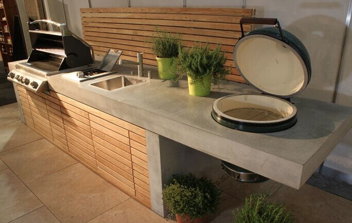

Holzständerwerk, mit Fermacell o.ä. Beplanken, dann Bodenausgleichsmasse oder Beton ciré (o.ä.).
Kann dann so aussehen:
Ja, so in der Art war die Idee. Statt Holz sollte es ne Mauer werden.nordanney schrieb:
