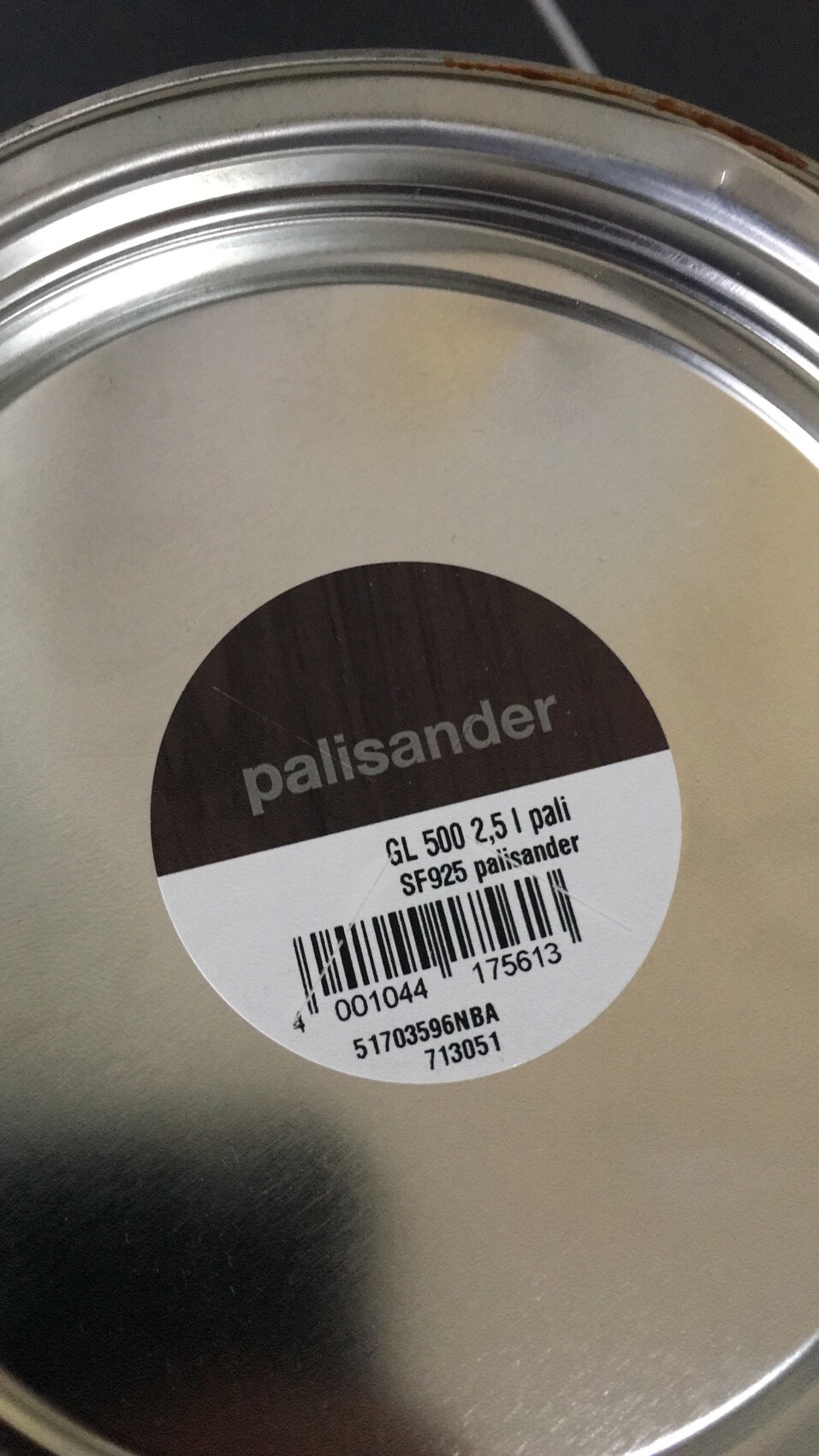

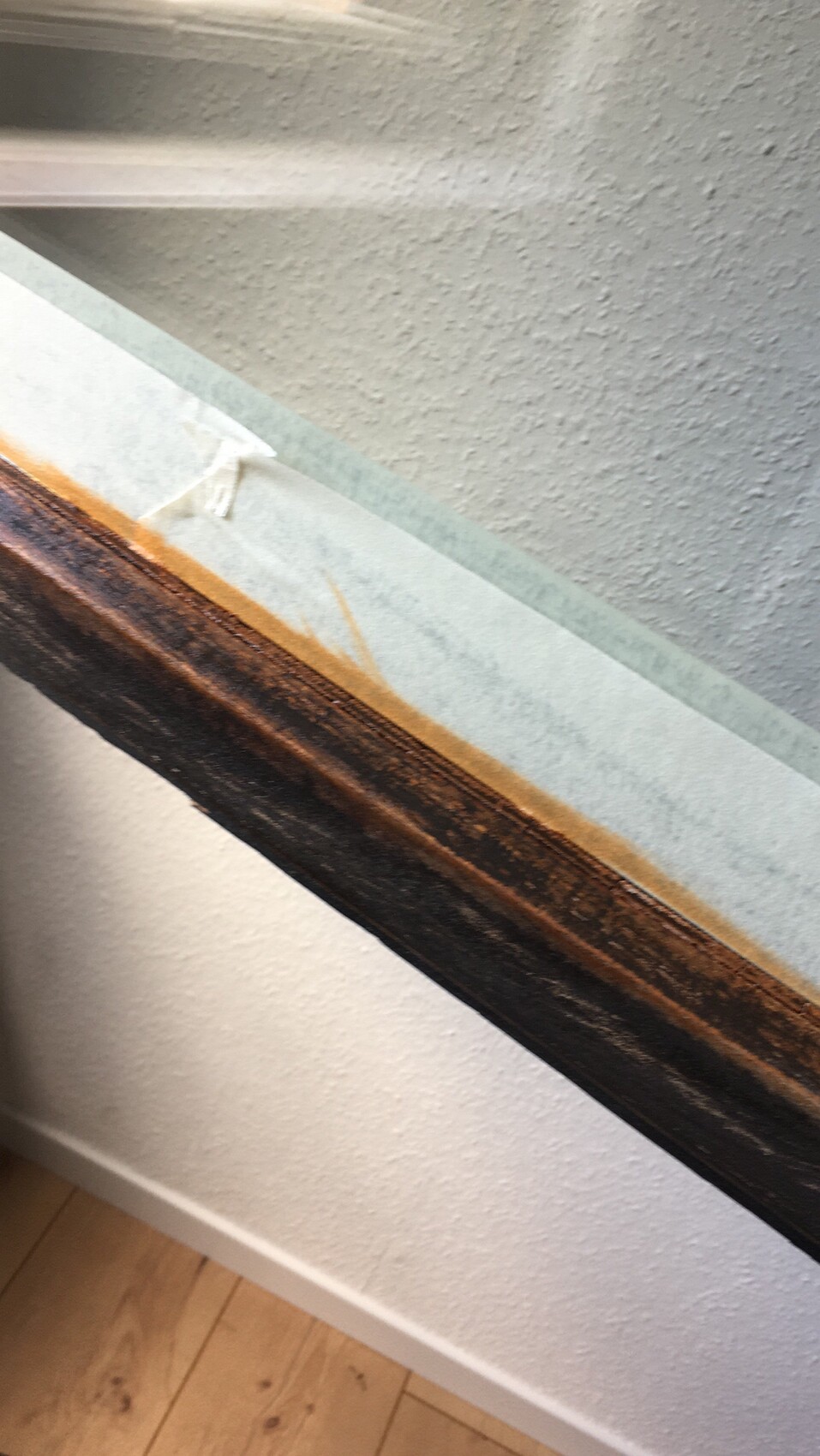

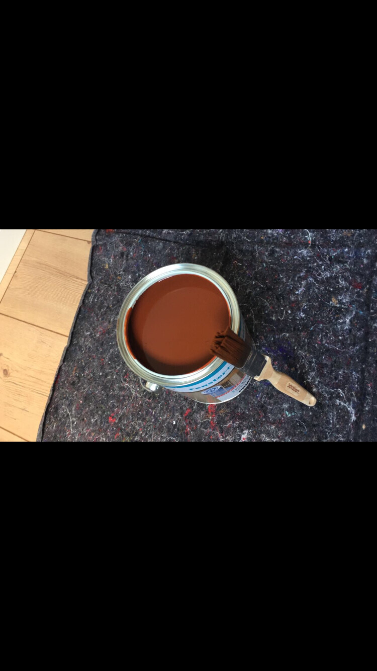

Will gerade anfangen meine Holzfenster leicht abzuschleifen und zu streichen.
Habe mir daher die Farbe Palisander gesucht. Welche 1:1 mit dem Deckelbild zu meiner Fensterfarbe passt.
Nun mache ich die Dose auf ( Siehe Fotos) und plötzlich ist die Farbe so mehr hell. Sieht gestrichen ja fast orange aus.
Frage:
Dunkelt die Farbe noch oder hat man mir eine falsche Dose untergejubelt?
Danke euch!

Dunkeln tut da nichts nach.
Du solltest aber die Farbpigmente mal ordentlich durchrühren - hast Du?
Lasur ist ja immer heller und ist nur für eine Farbauffrischung gedacht. Vielleicht wäre Lacklasur besser für einen eher deckenden Anstrich?
In aller Kürze Grüsse
Nordlys
18.07.17 17:44
Lacköl. Owatrol zum Beispiel. Rühren ist gute Idee. Sehr gute Idee!
