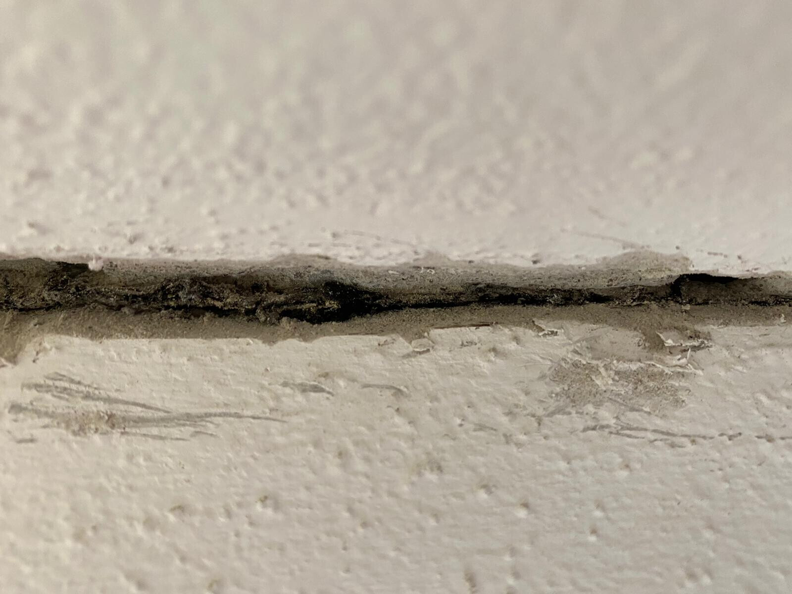

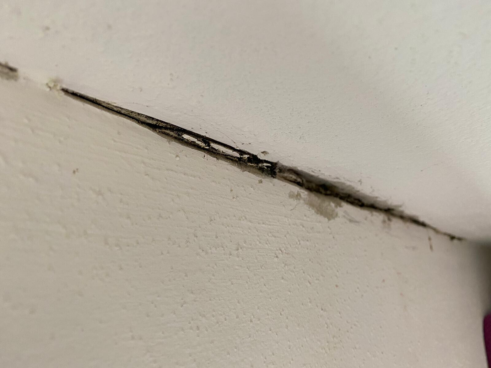

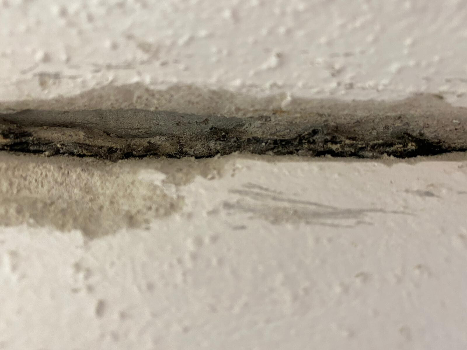

Hallo liebe Community,
hier geht es nicht um irgendwelche Mängel/Garantiefälle, sondern einfach für mich, weil ich es nicht einordnen kann.
An der Außenwand zwischen Wand und Decke unseres Ankleidezimmers kam vor einigen Wochen vereinzelt schwarze Punkte durch, die sich nach genauerer Betrachtung und abkratzen der Wandfarbe als "schwarzer Befall" herausgestellt haben.
Das interessante ist, dass der schwarze Befall direkt da ist, wo man kurz vor dem Bezug des Hauses die Schnittstelle zwischen Wandputz und Deckenputz mit Maleracryl "aufgefüllt" und glattgestrichen hat um eine durchgängige Optik zwischen Decke und Wand zu erhalten. Ich denke das vorgehen ist allgemeinhin bekannt. Dies wurde so an allen Schnittstellen zwischen Decken und Wänden gemacht (vom Maler).
Hat sowas schon jemand mal gesehen?
Grüße

Ich lehne mich mal ganz weit aus dem Fenster und sage dass das die Mauersperrbahn ist, die nicht abgeschnitten wurde...
danixf
05.03.21 17:30
Ich tippe auch auf die Sperrbahn. Was für ne Konsistenz hat denn der "schwarze Befall"
Winniefred
08.03.21 17:46
Acryl ist es jedenfalls mMn nicht. Sieht für mich auch eher aus wie irgendeine Sperrschicht? Aber was hat eine Sperrschicht an der Decke eines Wohnraums zu suchen? Ergibt irgendwie keinen Sinn.
Lumpi_LE
08.03.21 19:13
Doch ergibt Sinn, gehört zwischen Wand und Decke..
Winniefred
08.03.21 20:11
Ok, ich habe keinen Neubau und gesehen habe ich das noch nicht so. Ich kenne das nur einmal Richtung Keller.
