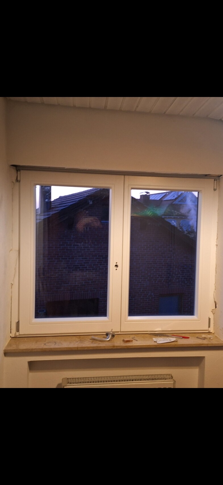

Ich habe dieses Jahr zum Selbsteinbau Fenster von Isarholz über den lokalen Fachhandel bezogen. Qualitativ kann ich bisher nichts schlechtes feststellen. Die Fenster sind gut verarbeitet, Dichtung und Warme Kante sehen sauber und gut verarbeitet aus.
Wir haben INO HA 80 aus Kiefer, innen weiß lackiert, außen braun.
Beschläge sind von Roto, denke da kann man wenig bemängeln.
Isarholz produziert in Slowenien, ich denke dies macht auch bereits einen Preisvorteil ggü. Herstellern aus Deutschland und Österreich aus.
Ich würde Isarholz weiterempfehlen.
Doppelfenster mit zwei Scheiben, Innenraum im Ausbau, Werkzeuge auf Fensterbank

Zudem haben wir ja auch nicht beim Hersteller gekauft sondern über einen Fachhandel/Fensterbaubetrieb. Ich denke der Einbau ist deutlich sauberer und näher an der RAL als von vielen Fachfirmen, einfach da es bei mir nicht auf Zeit ankommt

Ja, Dein Einbau sieht sehr ordentlich aus.
