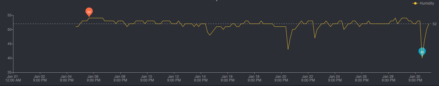

hampshire
26.11.21 14:49
Mycraft schrieb:
Ja das ist an den Haaren herbeigezogen. Die Luft ist in nullkommanix bei 30-40% im Winter wenn du kein Enthalpietauscher planst. Völlig egal was du da wür Wände hast. Ausser du bespritzt diese täglich mit dem Gartenschlauch.
Geht so, hier unsere Aufzeichnung vom Januar 2021 - ohne Entalhpietauscher:
Zeitreihe der Luftfeuchtigkeit im Januar; gelbe Linie; ca. 54% (4. Jan) und 40% (30. Jan).
Grundofen, großes Raumvolumen, Lehmputzwände, recht viel nicht versiegeltes Holz (Akustikdecke, Empore, Treppe)
Nixwill26.11.21 14:59
So wie bei dir hampshire siehts bei mir eigentlich auch immer aus! Im Schnitt zwischen 50 und 55%...
Wenn ich mich nicht täusche, hast du aber auch keine Kontrollierte-Wohnraumlüftung, oder? Also wir haben aktuell keine und deshalb auch ein eigentlich gutes Mittel. Soll ja aber wirklich problematisch sein mit einer Kontrollierte-Wohnraumlüftung... Wie schon geschrieben muss ich mich mal über Enthalpietauscher informieren...
Ich möchte die Diskussion jetzt gar nicht so sehr auf die Luftfeuchtigkeit konzentrieren, vielmehr was ihr so über die unterschiedlichen Wandaufbauten denkt.
