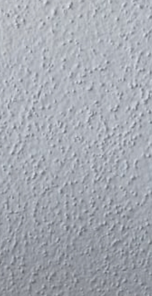

Unsere Innenwände der Bäder (wo nicht gefliest wird) werden standardmäßig mit gefilztem Kalk-Zementputz ausgeführt.
Haben uns das heute angesehen, sieht rau/uneben aus.
Gegen knapp über 20€ Aufpreis je qm können wir die Wände glätten lassen mit Q2.
Hat das Nachteile (bspw. bei Wasserdampf oä aus der Dusche kommend) oder ist es eine rein optische Investition?
Hadern noch etwas mit der Entscheidung, sieht optisch ansprechender aus wenn alles geglättet statt gefilzt ist.

So wäre es Standard.
Im Leistungsumfang enthalten.
Nahaufnahme einer rauen Wandoberfläche mit unregelmäßigen Unebenheiten.

Sieht doch gut aus, zumindest auf dem kleunen Bild.. Wir haben das ebenfalls. Es ist nicht ganz so glatt, wir haben sogar einige Wellen drin insbes. bei Licht. Ich würde das so lassen, eine schöne Farbe drauf und gut.
