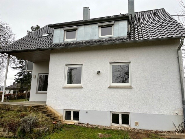

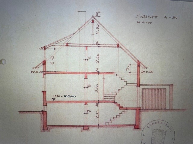

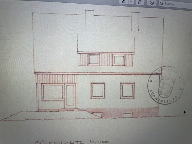

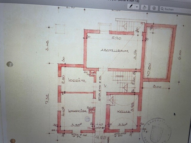

Ich habe Grundrisse und Querschnitte vom Haus, die hänge ich einmal an, sowie auch ein Foto.
Das Haus ist BJ 1960 - vor 10 Jahren wurde das Dach gedeckt und gedämmt, die Fenster wurden erneuert, die Elektrik und die Rohre ebenso. Ferner die Bäder und Fußböden (zw. 2005-2010). Ölheizung ist von 1996 und soll (wahrscheinlich) durch eine Holz-Pellets-Heizung ersetzt werden.
Nochmal vielen lieben Dank für deine Expertenmeinung!

11ant12.01.21 18:01
Haeuslebaur schrieb:
Ich habe Grundrisse und Querschnitte vom Haus, die hänge ich einmal an, sowie auch ein Foto. [...] Nochmal vielen lieben Dank für deine Expertenmeinung!
An den Außenwänden erkenne ich keine Anzeichen für bereits erledigte Standardaufholungen, das bleibt Dir wohl noch als Baustelle. Auf die Bezeichnung "Experte" reagiere ich übrigens allergisch - so nennt man Fachleute freundlich gesagt zweiter Wahl, die eben wegen letzterem Zeit haben, wenn die Talkshowredaktion anruft ;-)
