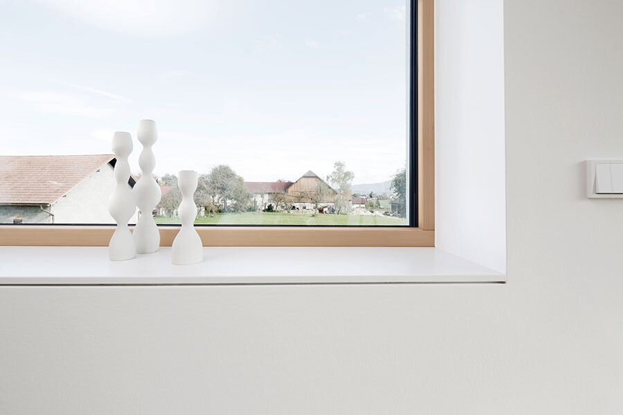

kaiserstand34
25.05.19 16:53
Danke für die Rückmeldung.
So ungefähr soll das eingebaut aussehen.
Weiße abstrakte Skulpturen auf Fensterbank, Blick nach draußen ins Dorf.
25.05.19 21:38
Den gleichen Schatten kriegst Du, wenn Du die Fensterbank ohne Fuge etwa 2 cm in den Raum ragen läßt. Der wesentliche Unterschied wäre der, daß das entschieden mehr Verarbeiter aus dem Effeff könnten.

Diese Option kommt für mich leider nicht in Frage. Mauerbündigkeit ist aus optischen Gründen Grundvoraussetzung.
Matthias 40
25.05.19 23:12
Aber Helopal. Ietet doch meines Wissens Zubehör bzw. Profile genau für diese Schattenfuge an.
