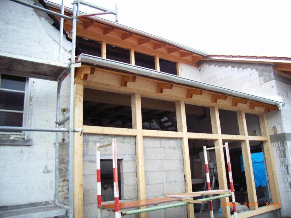

Guten Morgen,
Der Komplette Anbau ist nicht auf diese Art gebaut. Nur der Zwischenteil wurde auf diese Art errichtet. In den meisten Öffnungen ist Glas eingefasst. Siehe Bild.
Rohbau eines Hauses mit Holzständerwerk, großen Fensteröffnungen und Gerüst.
E.Curb
28.03.11 09:23
die offenen Felder werden also noch verglast, und die ausgemauerten Felder mit WDVS versehen ? Wenn Statik, Wärmeschutznachweis und Planung das so vorgeben, na gut.
Auf jeden Fall würde ich auf eine Innendämmung verzichten.
Dampfsperren müssen grundsätzlich luftdicht an alle angrenzenden Bauteile angeschlossen werden.
