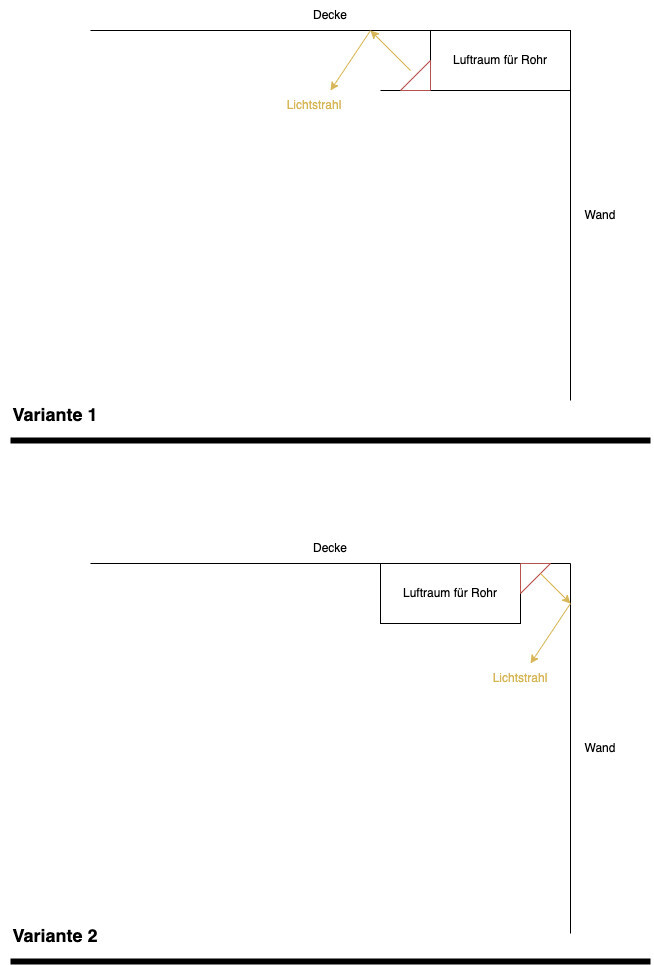

Ich würde sehr gerne mehrere Räume mit indirekter LED Beleuchtung ausstatten.
Habe mir dabei gedacht, dass ca. 10cm unter der Decke eine Liste angebracht wird.
In dieser Liste wird das LED Bad platziert.
Im Anhang ein Bild, wie ich es mir ungefähr vorstelle.
Der Trafo soll auch auf dem Brett versteckt werden.
Dort wo es ein Fenster hat würde ich die Leiste auch als Vorhangschiene brauchen.
Hat jemand so etwas bereits umgesetzt?
Auf was muss ich achten und wie kann ich die Leiste befestigen?

1. Wähle hochwertige Elektronik und LEDs. Das muss nicht teuer sein.
2. Beachte die Anforderungen des Netzteils bezüglich Wärmeentwicklung.
3. Du kannst für die Leistenverblendung nehmen was Du willst. Spielt keine Rolle, da die Beleuchtung keine besonderen statischen Anforderungen stellt. Wenn Du etwas mit Befestigungssystem haben möchtest, schau mal was es für Gardinen gibt und oben geschlossen ist. Das montierst Du dann einfach anders herum.

Die gesuchten Dinger heißen Lichtvoute.

Ich hatte noch Kontakt mit dem Elektriker. Dabei sind noch andere Ideen aufgekommen.
Was haltet ihr von diesen Varianten?
Wo liegen die Vor- und Nachteile?
Schematische Darstellung zweier Varianten: Decke, Wand rechts, Luftraum für Rohr, Lichtstrahlpfad.
