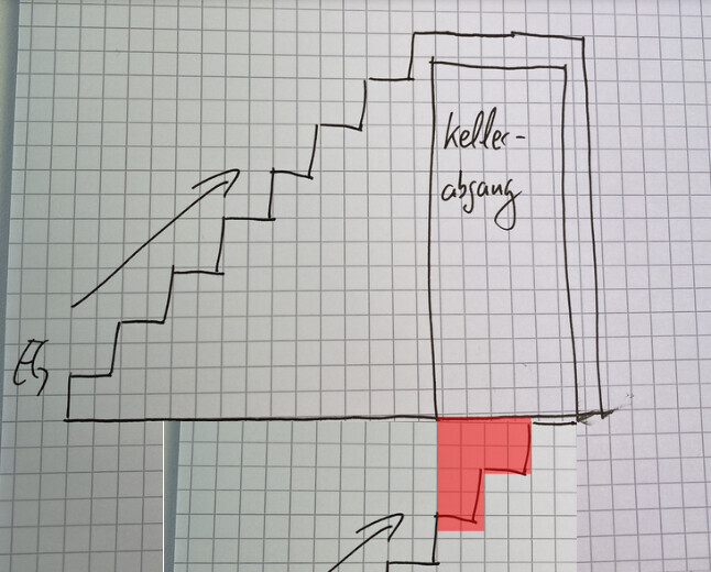

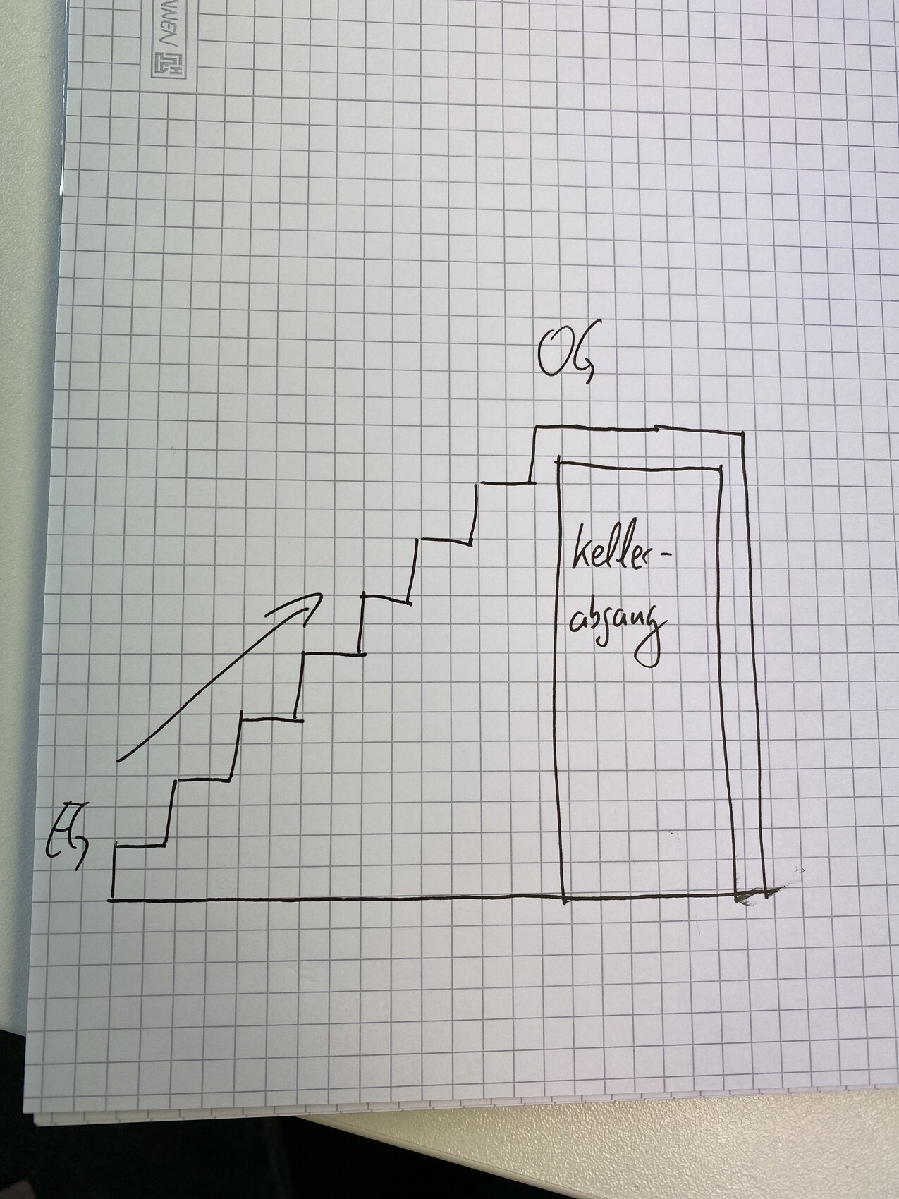

Warum sollte das nicht gehen? Ist in Altbauten durchaus üblich als Zugang zum Lagerkeller.
Die gerade Treppe ist oberhalb des Kellerzugangs, oder? Du willst nicht seitlich auf eine gerade Treppe aufspringen?
Genau:
Handgezeichnete Treppe vom EG nach oben zum Kellerabgang, OG markiert.
Dabei kann die Kellertreppe ja am Treppenabgang vom EG aus gewendelt sein.

Man muss bei der Kellertreppe nur gut mit der Kopffreiheit aufpassen.

Ja, das geht natürlich... ich hab doch extra nachgefragt 🙄
Vermutlich nicht bewußt - daher ja der Rat, zeichnerisch zu seinem Haus lieber nicht selber beitragen zu wollen:
Skizze einer Treppe zum Kellerausgang; roter markierter Schritt.

mit einer Viertelwendung geht es.
