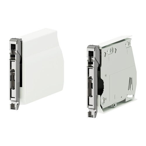

Ein schönen guten Abend.
Ich habe heute versucht, einen Metod-Küchenhängeschrank mit Utrusta-Scharnieren zum Funktionieren zu bekommen.
Folgende Lage:
- 2 Schränke Metod 60x60 miteinander verbunden an der Wand freihängend
- 4 Scharniere Utrusta
- 1 Tür 1,20 x 60
Scharniere sind mit der Tür verbunden, aber das Scharnier hält weder oben oder in der Mitte etc. Ich habe auch die Lastverstellung bei allen Scharnieren auf schwerstes Gewicht eingestellt, aber es scheint so, als hätte das überhaupt keine Wirkung.
Ich hab die Anleitung rauf und runter gelesen und alles 5x geprüft, aber die Tür hält nicht; weder ganz oben noch in der Mitte.
Hat jemand eine Idee?
Viele Grüße
Kabelela

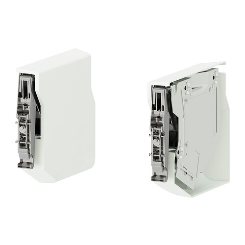

hast du
Vorder- und Rückseite von zwei weißen Unterputz-Schaltereinsätzen mit Montagerahmen.
oder
Zwei weiße Gehäusemodule mit sichtbarer metallischer Steckverbindung, Seitenansicht.
Kabelela
14.12.14 07:36
Ich habe die Letzteren mit der SR ... 046.50
Ich hatte eine Beraterin gefragt die mir die Sachen so zusammengestellt hat.
Anhand Deiner Frage vermute ich mal dass ich die Ersteren gebraucht hätte, oder?
I
IKEA-Experte
14.12.14 10:30
Ja, bei dem kleinen ist eine maximale Türhöhe von 40 cm angegeben und du hast 60 cm. Je nach Gewicht de Tür kann es noch gehen oder auch nicht.
