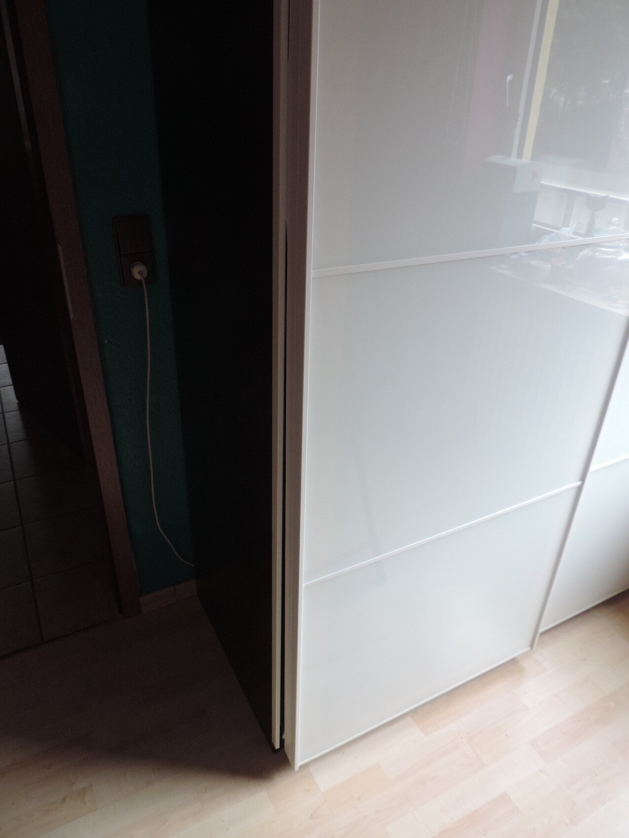

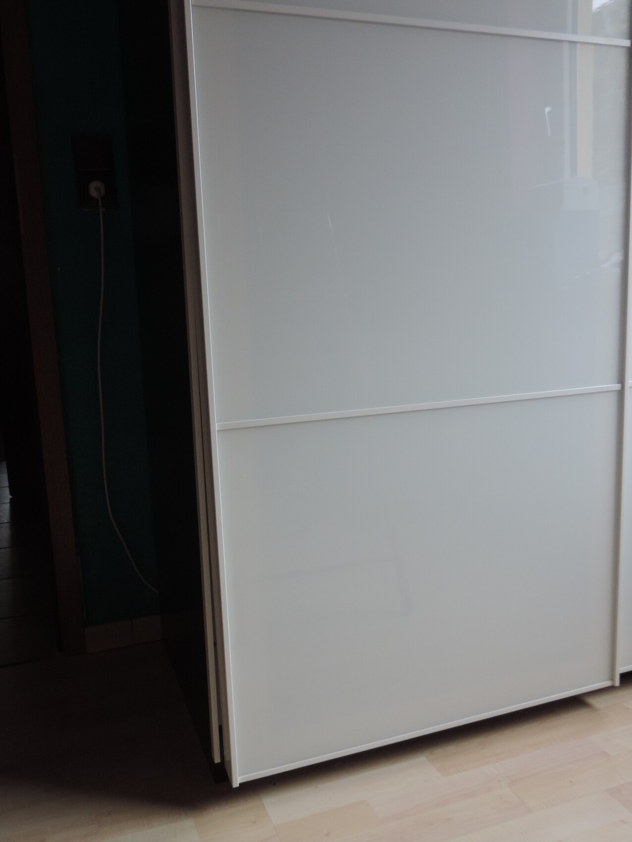

Nach einigen Problemen und einer ziemlich holprigen Aufbauzeit steht der Pax jetzt endlich an seiner Stelle.
Ich hab einen mit weißen Schiebetüren aus Glas. Gestern hatte ich das Problem, dass sich eine der Türen an einer Stelle immer aufgehängt hat. Wir haben dann gemerkt, dass sie in der falschen Schiene lag und es deswegen zur Platznot kam zwischen den zwei Schienen. Allerdings hatte ich gestern diesen Spalt noch nicht und die Linien/Scharniere auf dem Glas gingen auch perfekt ineinander über (jetzt stehen die Linien eher übereinander)
Heute als die Tür in die richtige Schiene gehievt wurde, konnte man sie endlich richtig schieben bis zur anderen Seite.
ABER an der linken Tür auf der linken Seite ist ein Spalt, das heißt die Tür sitzt nicht so wie sie sollte.
Oben ist keiner aber je weiter man runter geht, desto größer wird er. Wenn ich die Tür mit Gewalt zur linken Seite schiebe,
nur um zu schauen der Spalt dann bedeckt wird, schuckelt die Tür so komisch nach oben (sorry, schlechte Beschreibung)
Hier noch ein paar Fotos:
Weiße Milchglas-Schiebetüren eines Schranks neben einer dunklen Wand mit Steckdose und Kabel.
Großer weißer Schrank mit mattweißen Schiebetüren; links Steckdose mit Kabel, Holzboden sichtbar.
P.S. Mein Vater meint es wäre, weil der schrank "schief" ist... Ist er auch minimal aber gestern saß die Tür trotzdem gut drin und es gab keinen Spalt, also kann das gar nicht der Grund sein.
Ich hoffe ihr könnt mir vielleicht helfen, ich würde den Schrank ungern so lassen. Ok, danke schon mal.
Lg Christina

Hallo, du kannst versuchen es wie auf S. 32 gezeigt einzustellen, also links hoch, rechts runter.
