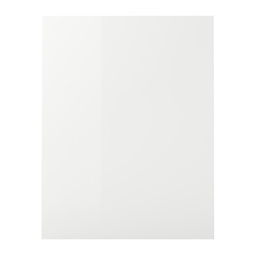

StereoHallo,
plane gerade meine Metod-Küche und der Planer sagt mir, dass ich auf der rechten Seite mindestens 5 cm Platz zur Wand lassen soll, damit alle Schubladen bzw. Schranktüren ordentlich Öffnen - soweit alles klar.
Reichen diese 5 cm oder sollte man mehr/weniger einplanen?
Und: Wie wird diese Lücke verkleidet? Gibt es spezielle Blenden mit Befestigungen oder muss ich da eine entsprechende Front nehmen, passend zurechtsägen und dann mit Winkeln und Schrauben befestigen?

Schmidti8216.10.16 21:38Hallo
Es kommt auf deine Wand an. Wenn die tatsächlich rechtwinklig zum Schrank ist und auch noch Plan ist reicht auch weniger.
Mit 5cm bist du eigentlich auf der sicheren Seit. Eine Ausnahme wäre eine Tür die zur Wandaufgeht und dahinter Innenauszüge, wenn die dann noch ein weitvorstenden Griff könnte es da eng werden.
Zum Schließen der Lücke sägst du ein Stück aus einer Deckseite z.Bsp
Ringhult
Deckseite, Hochglanz weiß
und befestigt es wie von dir beschrieben mit Winkel.
