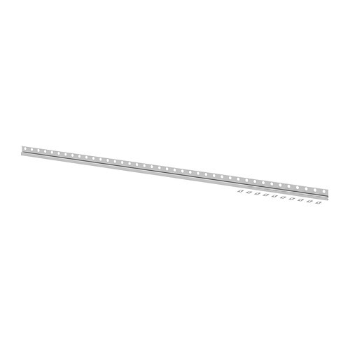

jelimi
23.09.14 11:51
Doch die Schienen gibt es einzeln:
Langer Metallmaßstab mit Lochung und Messskala, diagonal im Bild.
METOD
Aufhängeschiene, verzinkt
I
IKEA-Experte
26.09.14 23:38
Nur die passenden Aufhängungen, die in den Schränken montiert werden, gibt es nicht zu kaufen.
