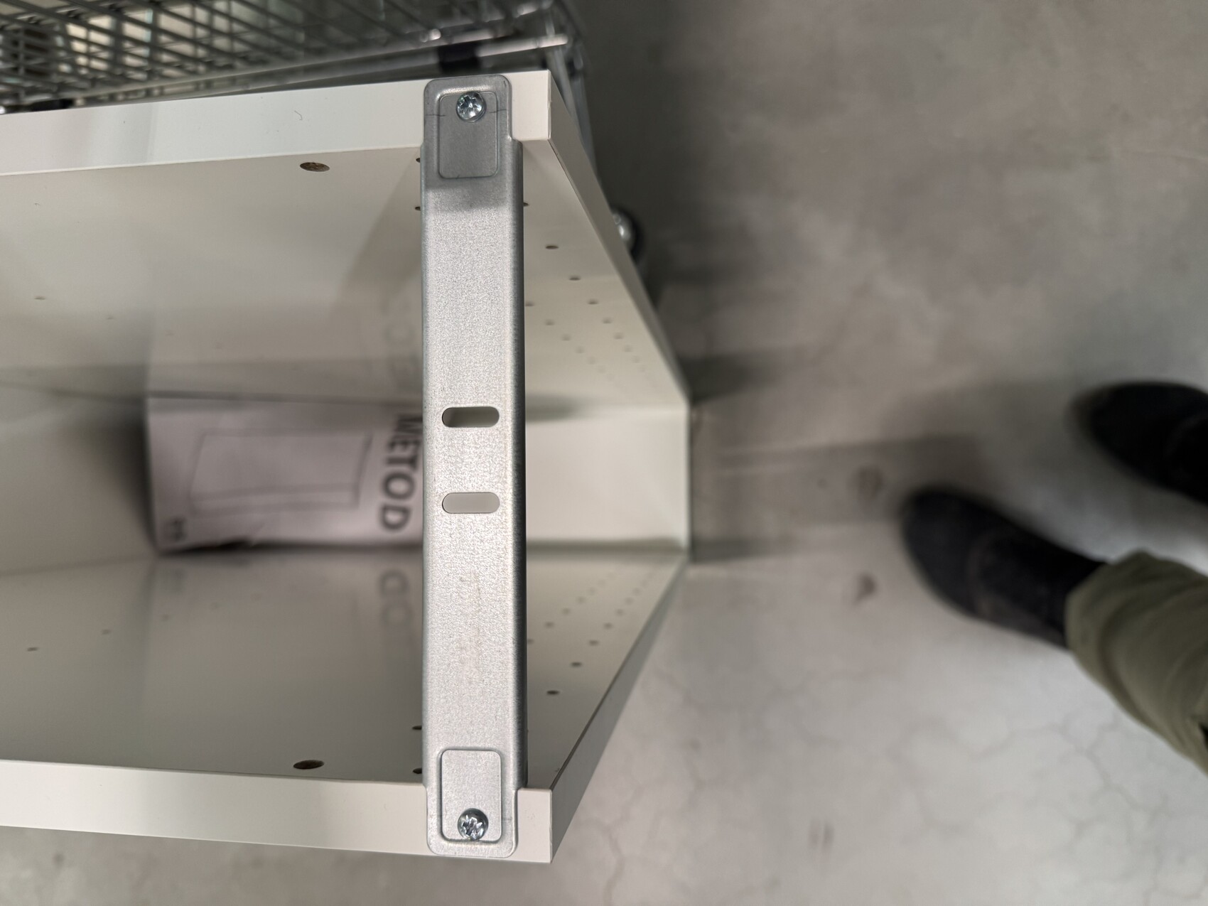

Hallo zusammen habe mir eine IKEA METOD Küche gekauft.
Bei einigen Schränken waren Leisten dabei womit man die Arbeitsplatte an den Korpussen befestigen kann jedoch nicht bei allen habe das Internet auch schon abgesucht aber nichts passendes gefunden.
Kann mir da jemand weiter helfen?
Nahaufnahme eines Metallregalträgers mit zwei Schlitzöffnungen; Blick von oben, Boden und Füße sichtbar

Kann man die Leisten nicht bei IKEA als Ersatzteile nachkaufen? Früher konnte man eigentlich alle Teile auch als Ersatzteile bekommen. Ob das immer noch so ist, weiß ich nicht. Würde ich aber probieren.

Ja kann man immer noch alles bestellen.
Ikea Ersatzteile googlen, da kann man mit der Artikelnr. suchen und bestellen. Die Artikelnummer kriegt man aus der Montageanleitung, gibt es Online für alle aktuellen Modelle.
Für Metod sind es bei Korpusbreite
30cm: 194595
40cm: 124521
60cm: 124522
80cm: 124523
Dazu gibt es einheitliche Zusatzteile in weiß (124528) und schwarz (124525).
