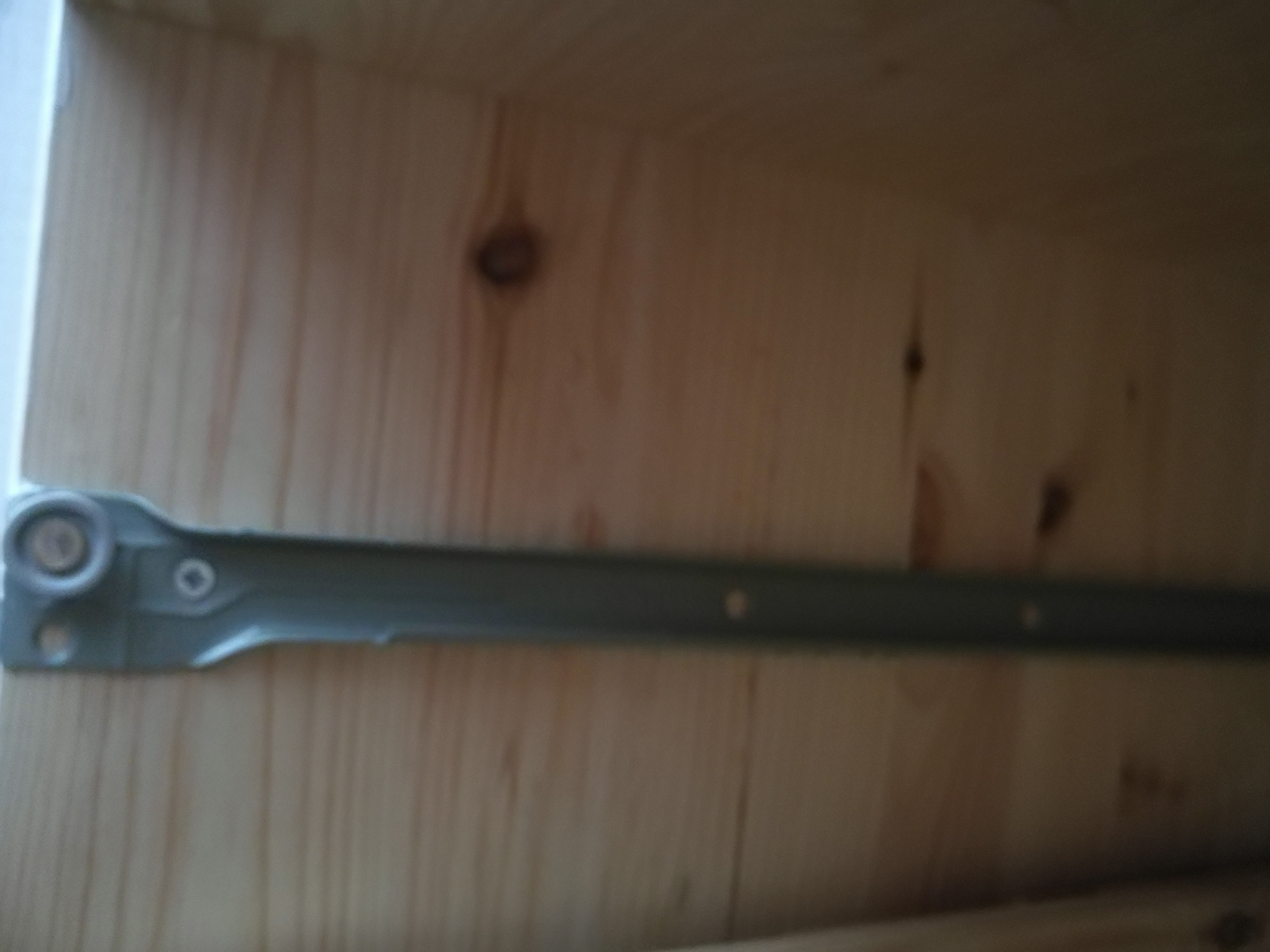

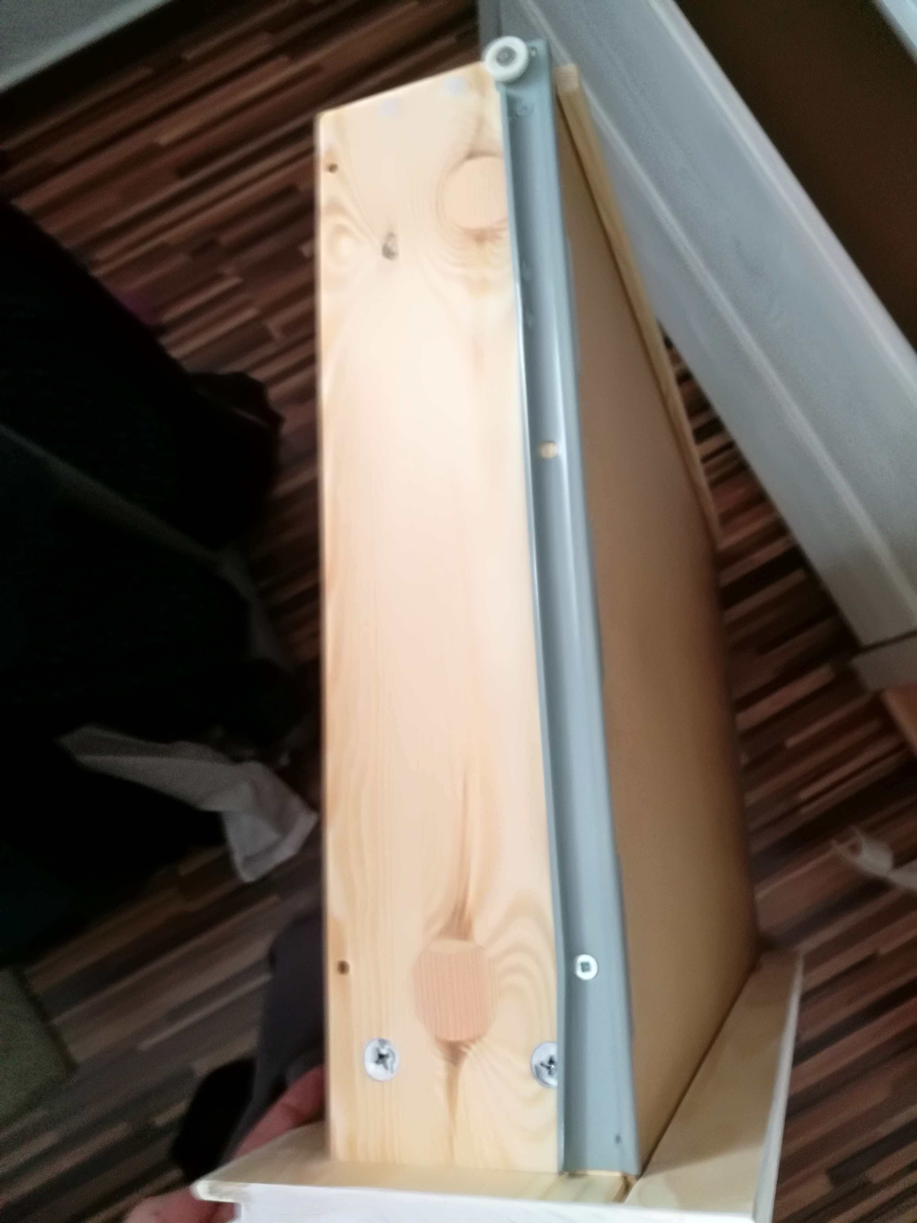

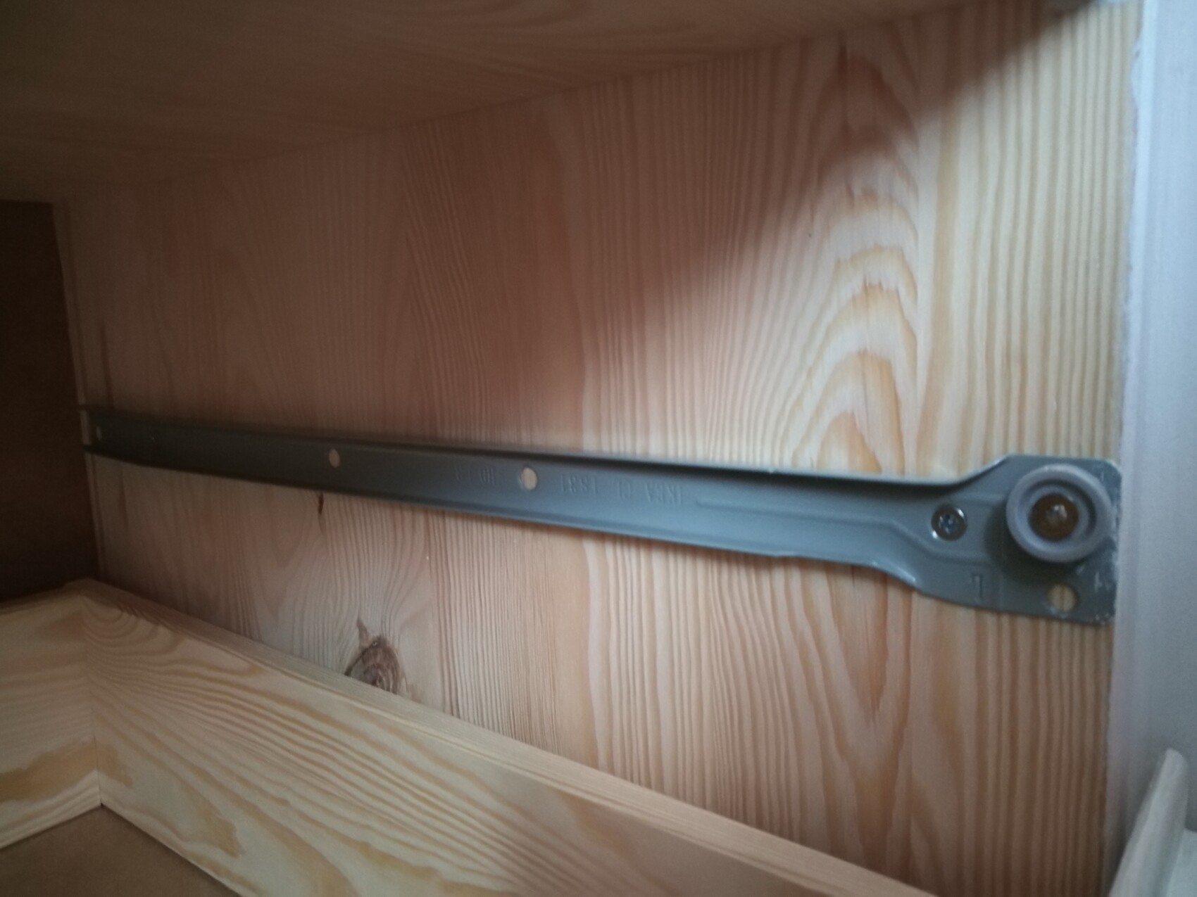

Habe die Kommode schon eingebaut, die bekomme ich da alleine nicht wieder raus. Hier Bilder meiner Leisten. Sind die so richtig?
Holzbrett mit montierter Metallführung (Schubladenschiene) und Schrauben.
Innenansicht eines Holzschranks mit horizontaler Metall-Schubladenführung; links rundes Rad.
Metall-Schubladenführung an Holzwand, seitlich befestigt, mit Radrolle am rechten Ende.
Katlaya
Bzw. muss die Schiene mit dem L oder dem R auf der linken Seite sein? Ich habe die Bretter zwar wie in der Anleitung auf den Boden gelegt, aber vielleicht ist später beim weiteren Aufbau etwas durcheinander geraten.
Wenn ich mir die Anleitung anschaue, müssen die Rädchen am Korpus unten sein. Bei Dir sind sie oben
Edit: das würde passen, wenn Du L und R vertauscht hast. Da müsste also der Fehler liegen.
