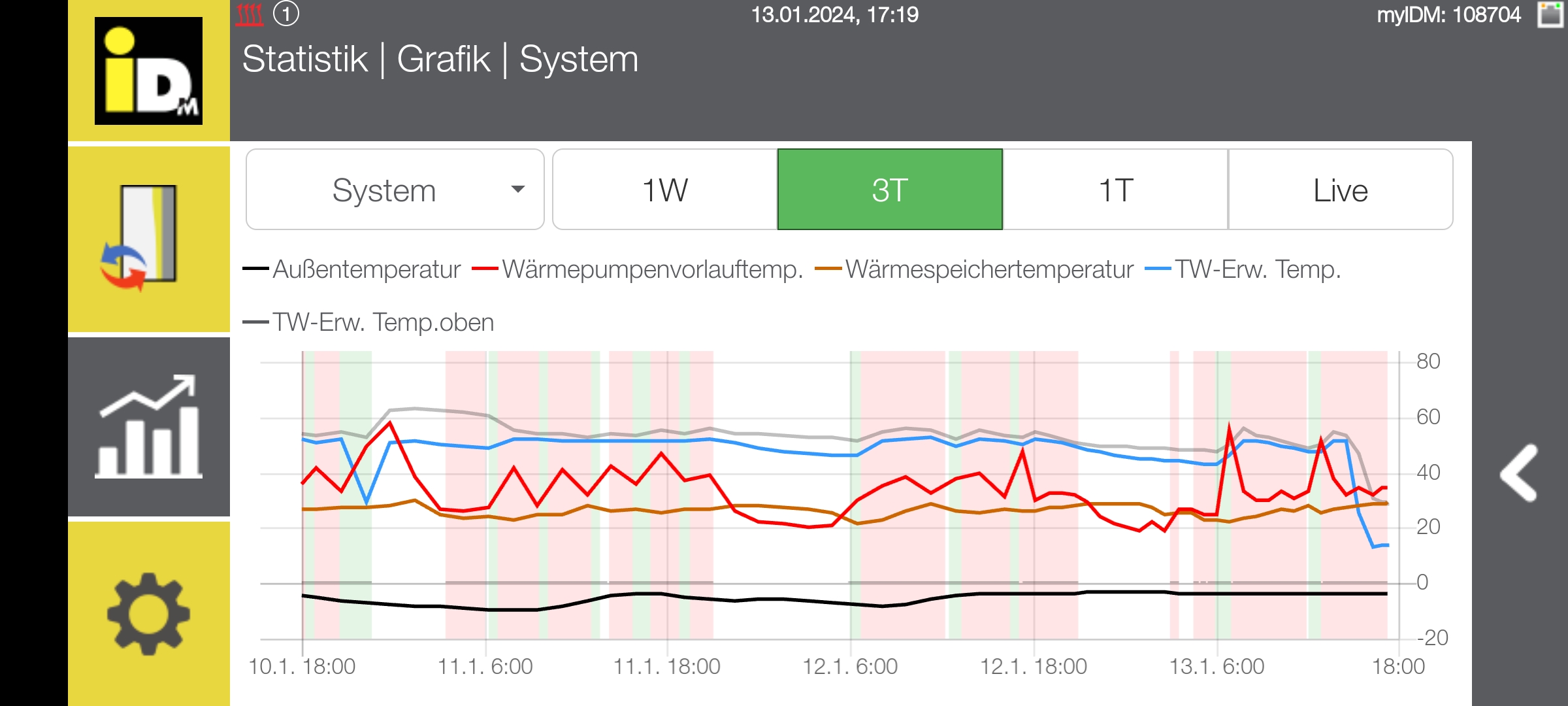

Hallo, wir sind vor ca. einem halben Jahr in unser Neubau-Haus gezogen, welches als KfW 50 Haus gebaut wurde mit einer Wohnfläche von ca. 145 qm auf 2 Etagen + Dachgeschoss (Keller nicht vorhanden). Als Wärmepumpe ist eine IDM Aero/iPump 2-8 verbaut, überall ist eine Fußbodenheizung vorhanden.
Ich hab leider keine Details zur Auslegung der Fußbodenheizung, ich weiß also leider nicht den Abstand der Rohrverlegung auch weiß ich nicht mit welcher Zieltemperatur die Heizungsauslegung berechnet wurde.
Unser Problem ist aktuell, dass nicht alle Räume (gleich) warm werden.
Eingestellt ist aktuell eine Solltemperatur für den Heizkreis von 23°, die Temperatur für Eco-Betrieb bei 16°. Heizkurve aktuell bei 0,44 (hab ich heute noch erhöht um die Auswirkung zu testen, davor war 0,40 eingestellt). Parallelverschiebung ist auf 0° eingestellt. Zuschaltzeit Heizen ist auf 15 Minuten gestellt.
Alle Thermostate in den zu heizenden Räumen sind zwischen 3 und 6 eingestellt, aber wir kommen trotzdem nicht auf die Solltemperatur. Im Kinderzimmer ist der Thermostat aktuell auf 6, laut dem Thermometer im Raum lagen wir heute tagsüber bei einer Temperatur in dem Raum von 16,1°. Wie kann das denn sein?
Ich weiß langsam nicht mehr weiter an was das liegen kann und weswegen die Räume nicht warm werden.
Auch der Verbrauch ist meines Erachtens nach viel zu hoch. Unser gesamter Stromverbrauch seit 1.7. liegt bei etwa 3600 kWh. :o
Hat irgendjemand eine Idee oder einen Ratschlag?

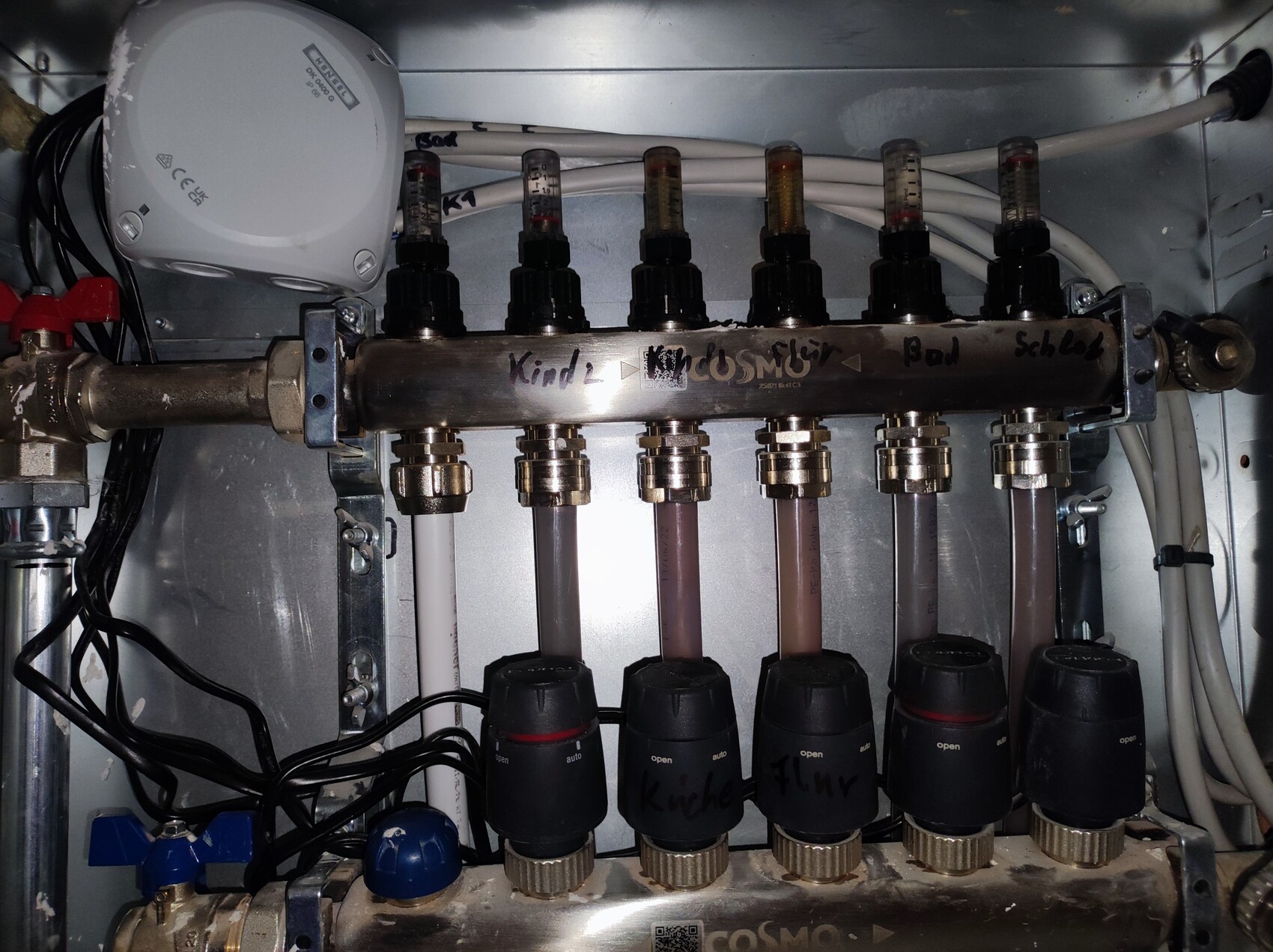

Ansonsten beschäftige dich mal mit dem Thema thermischerabgleich.Ist nicht unser Haus sondern nur gemietet 😉Nein, bei den aktuellen Außentemperaturen wäre dann die Temperatur drinnen vermutlich noch deutlich niedriger gewesen.
Vertauscht dürfte eigentlich nichts sein, die Ventile im Verteilerkasten schließen/öffnen wie sie sollen. Laut Schauglas liegt der Durchfluss bei 2l/min, das ist das Maximum wenn das Thermostat auf 6 steht.
Ich vermute auch, dass kein hydraulischer/thermischer Abgleich gemacht wurde. Kann aber natürlich auch sein, dass an der Wärmepumpe selbst noch was umgestellt werden müsste.
Bei der Heizkurve sollte es doch eigentlich überall warm werden, oder nicht? Ist 0,44 eigentlich nicht eh zu hoch für Neubau?
RotorMotor12.01.24 20:43Wenn es gemietet ist, könnte man den Vermieter antanzen lassen.
16 Grad ist ja schon wirklich sehr kalt.
Auch der Verteilerkasten könnte falsch beschriftet sein.
Davon würde ich fast ausgehen. Bei 2l/min Durchfluss nicht wärmer als 16 Grad ist nicht nachvollziehbar.
Wieviel Durchfluss zeigen denn die Räume an, die warm werden?
Was unterscheidet ansonsten die Räume von dem Kinderzimmer?

Was unterscheidet ansonsten die Räume von dem Kinderzimmer?Falsch beschriftet hab ich auch zuerst vermutet, aber da sich die Durchflussmenge im Schauglas ändert sobald ich den Thermostat auf einen anderen Wert einstelle...Im Wohnzimmer steht der Thermostat beispielsweise auf 4 und das Schauglas zeigt auch 2l/min an.
Bis auf die Größe unterscheiden sich die Zimmer hier eigentlich nicht.
Meinst du es gäbe irgendeine Einstellung an der Wärmepumpe direkt, die ich erstmal so ändern könnte, dass es seitens der Wärmepumpe optimal eingestellt ist? Ausgehend davon dann schauen wie sich das auf die einzelnen Räume auswirkt?
RotorMotor12.01.24 21:12Ich würde trotzdem nicht ausschließen, dass da etwas vertauscht ist.
Also es kann doch trotzdem sein, dass die Rohre eben in einen anderen Raum führen und diesen warm machen.
Poste doch mal ein Foto.
So lange nur die Temperatur zwischen den Räumen nicht passt, aber es Grundsätzlich warm wird, würde ich erstmal nichts an der Wärmepumpe machen, sondern an den Heizkreisen.
