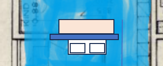

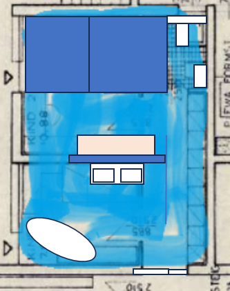

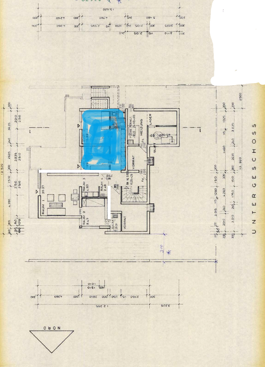

Ich hänge mal ein Bild vom Grundriss an (es geht um den Blau markierten Bereich) und die beiden Profi Varianten.

TorstenL schrieb:
Meinst du es ergibt ein sehr unharmonisches Bild wenn man es trotzdem wie bei dir machen würde und dann aber nicht auf die Flucht/Außenwand
der Dusche schaut, sondern "in" die Dusche ?
 Ja schon.
Du kannst ja sogar die Wand teilweise stehen lassen. Das entspannt die Statik. Da kostet die Tür versetzen ein Bruchteil. Die Tür etwas nach links ca. 30 cm dann ein Fensterelement in den Rest oder zumauern.
Die Duschwand aus satinierten Glas.
Welchen Stiel habt Ihr Euch im Bad vorgestellt? Holz Glas Fliesen? Betonoptik? Edle Natursteinverkleidung? Gespachtelte Wände in Farbton nach Wahl?
Am besten Ihr fragt Euren Innenarchitekten. Der findet eventuell noch ganz neue Loesungen.

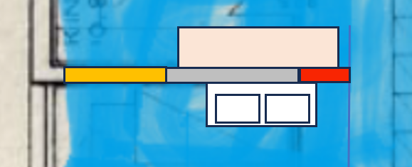

Ich meine die Wand hier.
Abbruch (Abzubrechende Bauteile): Gelb
Neubau (Neue Bauteile): Rot
Bestand (Unveränderte Teile) Grau
Der gelbe Bereich wird mMn sicher von einer Betondecke überbrückt. Da braucht man nicht abfangen.
Zur Sicherheit fragst den Statiker.

Sehr gute Idee die Wand partiell stehenzulassen und dann einfach rechts etwas "auffüttern", werde ich morgen direkt mal mit dem Statiker ansprechen.

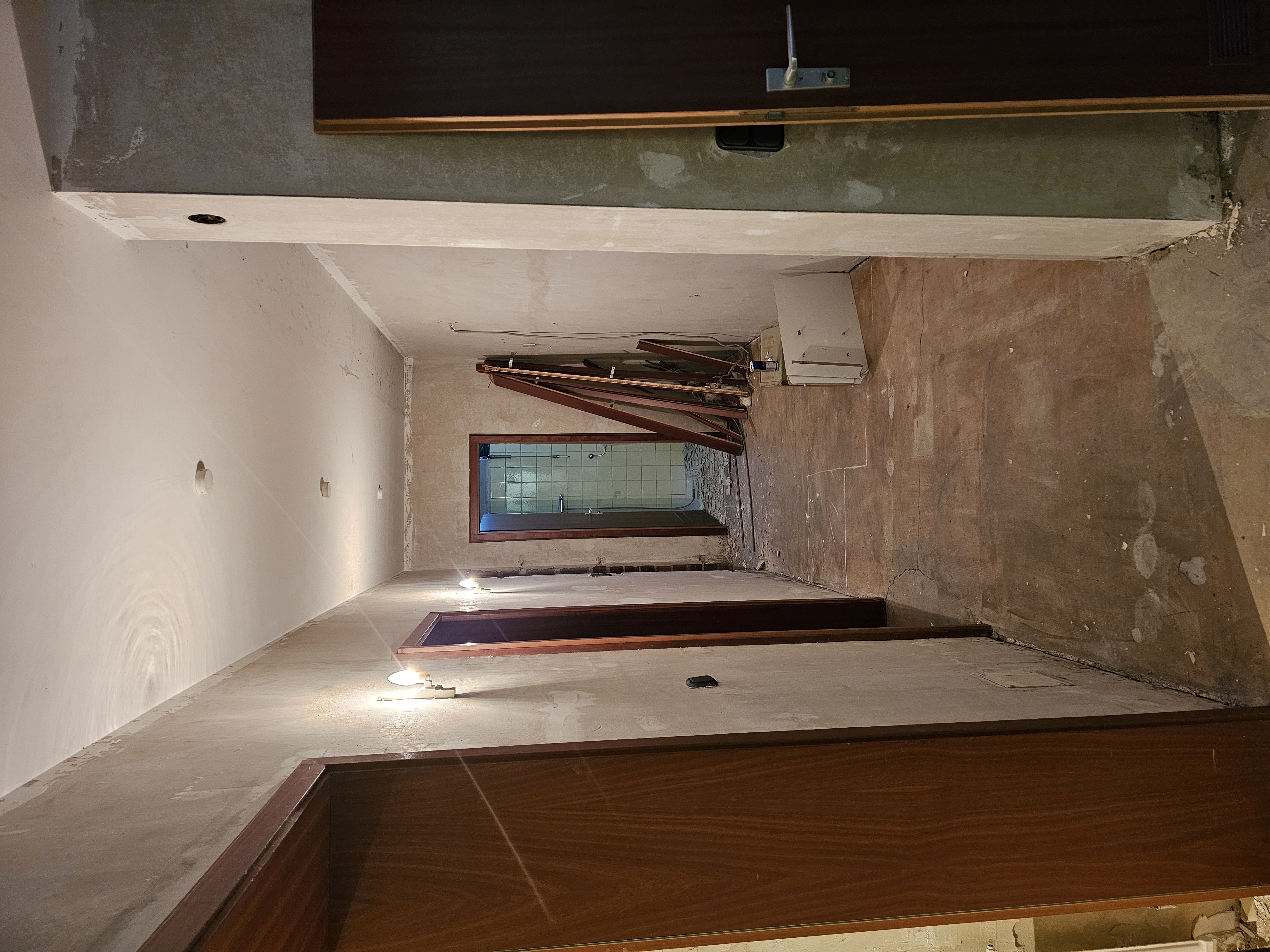

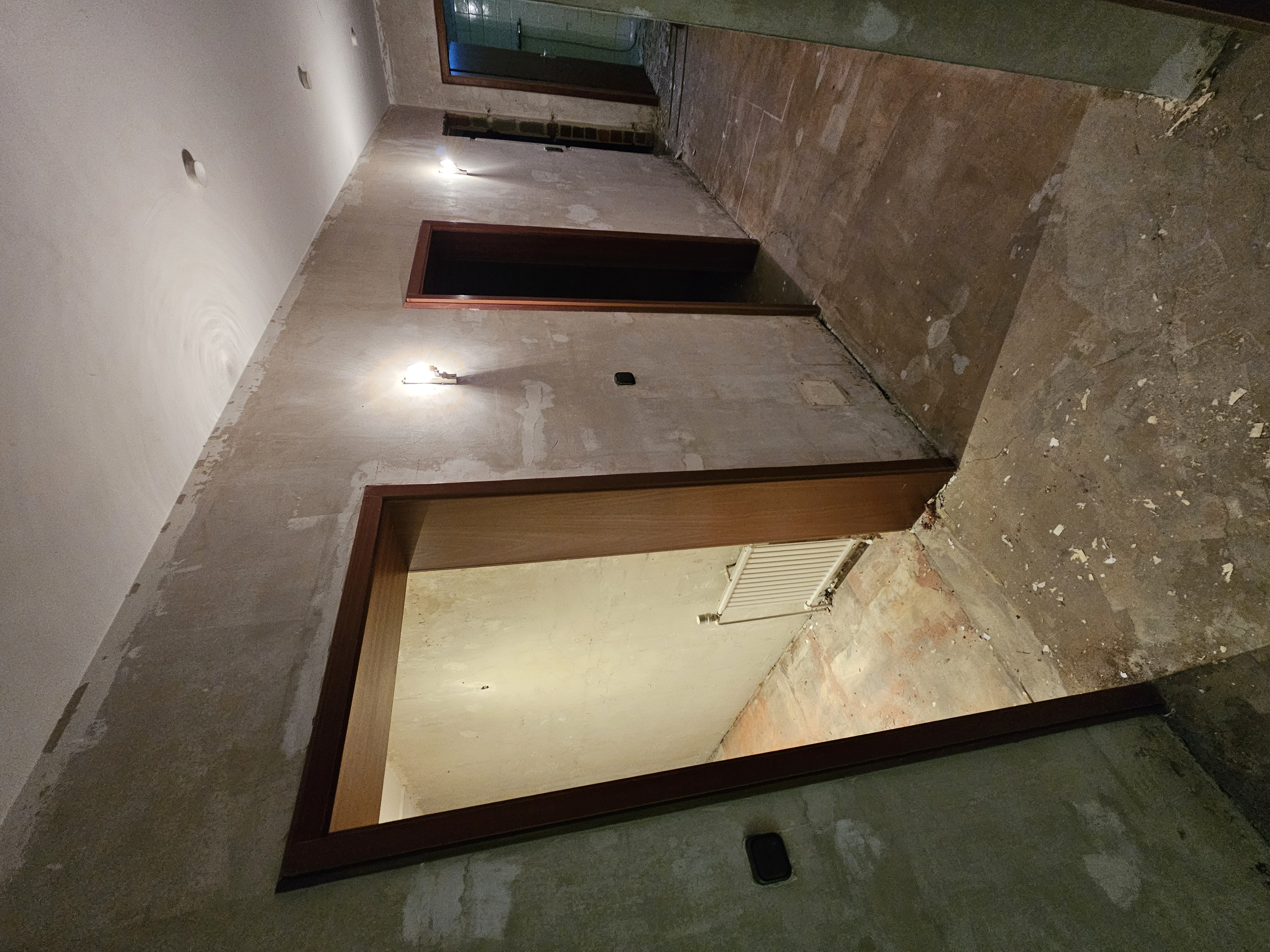

Ich glaube allerdings visuell bleibt ein Problem, das wir die Zimmertür nicht wirklich "verschieben" können.
Weil die Zimmertür ja nur 50cm Abstand zur Wand hat würde man halt in die Dusche schauen (habe auch schon überlegt
ob es dann Sinn machen würde die Dusche an einer Seite zu "verschließen und ein Regal außen anzubringen.
Das wir die Tür nicht verlegen können liegt daran, dass die in Weiss markierten Wände ja tragend sind und sich dort auch eine Zimmertür
in die Räume 1-4 befindet.
Wir müssten also den gesamten Eingangsbereich von dem was im Grundriss als Raum 3&4 gekennzeichnet ist, nach
links richtung Fenster verlegen.
Ich hab auch mal zwei Bilder von den Gegenbenheiten angehängt, vielleicht wird dann deutlicher was ich meine.
Allerdings will ich auch nicht ausschließen, dass ich hier eine Option übersehe.

So schlimm ist das auch nicht. Dann lieber so lassen wie geplant. In die Dusche schauen ist besser als auf eine Wand.. Dann eher eine Glastür.
Regale für Handtücher und eine Sitzbank sind hinter dem Waschbecken.  Ich lasse mir da noch was einfallen.

Wie breit genau ist der best Durchgang? Laut Plan 1,15 m? Da ist ja noch keine Tür?
